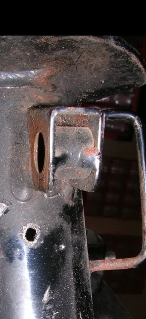

Hallo an alle bei mir ist die Lampen Verkleidung nicht klapper frei zu bekommen.
Ich kann die Schraube Rahmen / Lampengeweih fest ziehen aber trotzdem ist das Geweih
lose. Gibt es ein Geheimnis dabei ? Kann ich da was nachbiegen ?
Das Problem liegt am Halter vorne am Lenkkopf. Da ist ein Röhrchen eingesetzt, das ist locker, das muss wieder angeschweißt werden.
Das Röhrchen ist doch nur punktgeschweißt, damit es nicht rausfällt.
Vielleicht sollte es entfernt werden, damit die Schraube das Geweih auf den Halter quetscht.
Grüße Lutz
Das Röhrchen entfernen schwächt den sowieso schon unterdimensionierten Halter noch mehr, denke ich.
