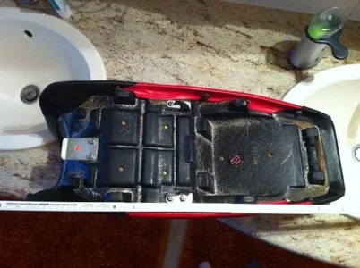

Hallo GPZ-Gemeinde,
ich bräuchte mal kurzfristige Hilfe:
Erkennt einer von euch, ob diese Giuliari Sitzbank wirklich für die 900 (750) R ist?
http://cgi.ebay.de/ws/eBayISAPI.dll...&ssPageName=ADME:X:eRTM:DE:1123#ht_121wt_1037
Ich finde, die sieht irgendwie n'bissl anders aus - evtl. GPZ 600 ??
Würde dann wohl nicht auf die 900er passen...
Angeblich steht was von GPZ 750 auf einem Aufkleber drunter.
Er hat mir noch ein Bild von der Unterseite geschickt:

Die für die 900er ist hinten und auch unten anders.
GPZ 750 mag er ja recht haben, aber eben GPZ750 UT und nicht GPZ 750R (Mod. G) womit sie auch auf die 900er passen würde.
Fahre selber ne Giuliari auf meiner A3 und eine hab ich noch im Regal
Nein, ne UT hatte er wohl selber und da passt sie eben nicht drauf, deshalb verkauft er sie jetzt...
Aber ich finde auch, dass die Giuliaris für die 900R irgendwie anders aussehen.
Willst du die aus dem Regal evtl. loswerden? Nur mal so am Rande... ;-)

Die Sitzbänke für die 900er haben hinten nicht so eine Hohen Buckel wo hinten Kawasaki drauf steht..... der ist bei der Sitzbank für die 900er wesentlich flacher und steht nur ein wenig höher wie das Heckteil. Sprich der Übergang ist flacher.
Dann haben die 900er Giulari's die Ausbuchtung von unten wo der Deckel für das Fach der Bedienungsanleitung drauf geschraubt werden kann so das dies dort hin kann wie bei den Orginal Sitzbänken.
Und zu der im Regal.... nein möchte ich nicht los werden.... gibt mal ne Wechselbank für meine 3. GPZ (Projekt III) die man dan mal statt dem Einmanhöcker drauf machen kann...
Muß dafür aber erst mal einen neuen Hübschen schwarzen Bezug drauf machen.... Das Rot / Weiß geht gar nicht, zumal der Bezug auch ziehmlich gammelig ist....
