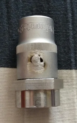

A8 Gabelholme 41er Inbus 27er Schlüsselweite
ODER SO!
Man nehme eine alte 27er Mutter vom Antriebsritzel und schleife die Außenkanten rund. So passt sie schön in das Gabelrohr. Die Innenseite der Mutter hat eine Vertiefung, in diese passt haargenau eine 21er Zündkerzennuss. Schutzgasschweißgerät anwerfen und zusammenbraten. Mein Gabelholminbusschlüssel ist fertig. :s001:
