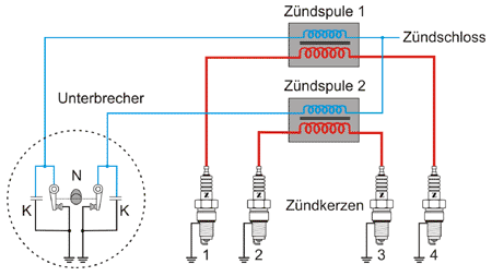

Es sind doch aber zwei Abgänge an der Zündspule, also müssten doch im Inneren auch zwei getrennte Wicklungen sein,für jeden Zylinder eine,sonst würden doch beide Zündkerzen gleichzeitig zünden?
oder habe ich einen Denkfehler
Olli
Olli
Machen sie ja auch, haben immer 2 Zündkerzen gleichzeitig einen Zündfunken.... bei dem Zyl. der nicht arbeiten muß geht der Funke einfach ins leere weil da nix is was er zünden muß bzw. kann...
Aha,man lernt eben nie aus,
dann muß ich wohl doch mal bei den Vergasern suchen
Olli
Hier kann man's gut erkennen,nur kommt bei der GPZ die Zündspulenmasse nicht von den Kontakten, sondern vom Steuergerät.
