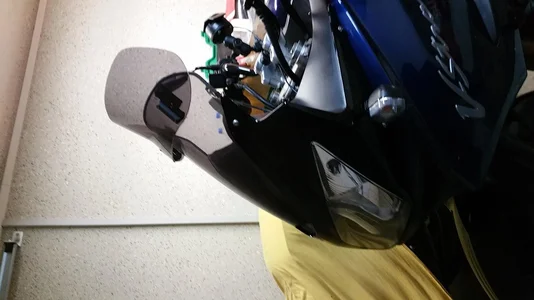

Sö, hat hervorragend gefunzt. Nich hübsch so ein Monsterspoiler, aber bei son Raseenduroteil kein Stilbruch, wie ich finde. Hauptsache Winddruck uvd Verwirbelungen sind wech. Sonntag mal testen.
Hier mal ein Foto. Den kann man auch noch hochstellen. Das Foto is aber nix geworden.
Und ja, ich weiß, dat dat nich schick is....
