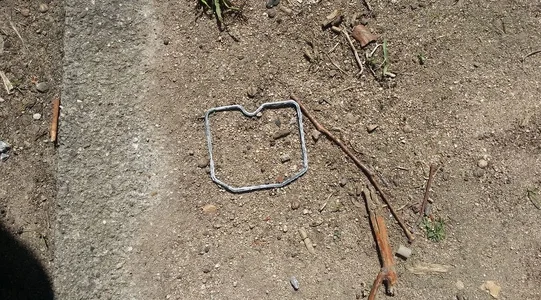

Sieht gut aus und funktioniert
Hier nochmal ein Bild von den Verstellschrauben aus China.
Sie werden für Harley angeboten https://www.ebay.ca/itm/143662674331...pfFxgX&vxp=mtr Was mich auf dem ebay-Bild bisschen wundert ist die Lage des O-Rings. Ist der nicht im Original ganz vorn ? Hab das jedenfalls so eingebaut und läuft Gruß, Frank
23.06.2021, 10:42 | #141 |
Ort: Karlsruhe
Beiträge: 234
Renommee-Modifikator: 4 |
Hier zum Beispiel ist es wohl so wies gehört und wies wohl nicht gehört - Anhang . . .
Die Bilder sind aus zwei verschiedenen Angeboten zu dem Thema aus dem I-Net. Wenn man das anders reinbaut ist klar warum das schlecht geht vermutlich.

Normalerweise Dichtung, Scheibe Feder, anders macht es keinen Sinn.
Und die mittleren Schrauben kann man jetzt besser verstellen? Da bleibe ich doch lieber beim Winkelschraubendreher, zudem man da eine Markierung drauf machen kann, das vereinfacht das Einstellen/ Zählen.

WOW ! Ich weiss nicht. Wenns der Experte sagt ist mein Tag gelaufen
Fuck, ehrlich ??? Welches von den Bildern stimmt ? Das mit dem Originalnachbau ? Hoffe ich ! Sie rennt wie Hölle, bei 220 ist noch lange nicht Schluss. So wars noch nie. Hab sie auch synchronisiert. Das Öl gluckert wenn sie heiss ist auf dem Seitenständer als würde das Kühlwasser kochen. Irre. Aber ist glaube ok. Gruß, Frank
23.06.2021, 15:03 | #144 |
Beiträge: 5.532
Das erste Bild ist richtig.
Ist doch schön wenn sie läuft, aber das gluckern macht mich nachdenklich, das würde ich noch mal genauer beobachten. Gruß c-de-ville

Der O-Ring muß als letztes aufgesteckt werden .

Ja, und markieren tut mein Edding ganz gut,
da wo sichtbar und ganz eingedreht. Ich hab aber die alten Federn genommen, weil der O-Ring dann schöner sitzt, nicht dass man ihn beim Reinschieben versaubeitelt! Funzt gut!
