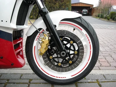

war Freitag beim TÜV da HU fällig. TÜVer hat paar Sachen beanstandet: 1.) vordere Bremsscheiben. Zuviel Spiel bei der schwimmenden Lagerung. es sind Zubehör Floater (Micron) verbaut. Hab mal einen Floater rausgemacht. Ich hab nicht den Eindruck dass da was an der Bremsscheibe ausgeleiert ist. Eher passen die Micronteile nicht richtig. Kann mich natürlich auch täuschen. Meine Frage dazu: hab ja ZZR 1100 Fahrwerk. Sind die Scheiben nun von der 1100 C oder D ? Scheiben haben 320 mm Durchmesser. Gabel Standrohre haben 43 mm. Von welcher 1100er sind dann Vorderrad und Gabel ? wär ja hilfreich zu wissen wegen evtl benötigter Ersatzteile. Bild vom Vorderrad hab ich angehängt zwecks besserer Indentifizierung 2.) Reifenfreigabe für Michelin Pilot Power 120/70 und 180/55 hat gefehlt also für die 900er wirds da ja wohl kaum ne Freigabe dafür geben, wohl aber für die ZZR 1100. Also eine 1100er Freigabe nehmen weil ja auch 1100er Fahrwerk ? ist das richtig oder lieg ich da falsch ? 3.) verstellbare Bremshebel ohne ABE OK, ich schraub die originalen dran und fertig. Sieht halt net so cool aus. Gibts denn da was ordentliches mit ABE für die A3 ? Finde nur Hebel für ab BJ 90 aufwärts. Oder was kann man machen ? 4.) fehlendes Katzenauge hinten am Kennzeichen ist erledigt ;-) Gruß Andi

Laut deinem Foto ist es eine 1100 D Gabel mit 25mm Achse und 320mm Bremscheiben einer Zx9r.
Diese Floater sind an meinen Scheiben die noch auf Lager liegen serienmäßig verbaut.

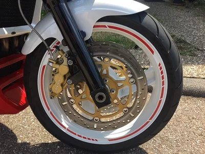

hab jetzt mal die EBC Scheiben eingebaut. Soweit hat alles gepasst. Allerdings streifen die Beläge schon mehr an den Scheiben als vorher mit schwimmender Lagerung. Die Spacer auf der Zeichnung haben ne Distanzscheibe von 1,6 mm. Bei mir sind einfache 8er Unterlegscheiben drunter mit 1,5 mm. Hmm, ob das eine Zehntel mm das ausmacht kann ich mir nicht vorstellen. Könnten da evtl paar Kolben in den Sätteln festgegammelt sein ?? Mit fest verschraubten Sätteln hab ich nen etwas schwammigeren Druckpunkt am Bremshebel. Löse ich die Sättel ein wenig ist alles gut und das Rad lässt sich etwas leichter drehen. Noch ne Frage die Spacer für die 1100 D Gabel sind die gleichen wie für die 1100 C Gabel oder sind die auch unterschiedlich ? Gruß Andi
08.07.2018, 18:52 | #12 |
Ort: West - Berlin
Beiträge: 1.481
Wen du es genau haben willst mußt du den Abstand richtig mittel.
Die 6er Sättel sind 2-Teilig. Einfach versuchen die Trennflucht der Sättel mittig auf die Scheiben zu bringen. Aber 1/10, so genau knallt der Hahn die Henne auch nicht. Festgegammelt durch aus möglich. Ich mußte auch aus drei Sättel zwei funktionieren machen.
