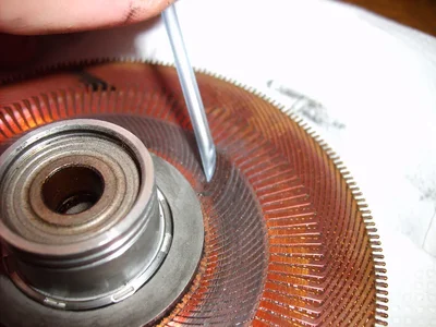

Erstmal vielen Dank an Alle für die Ratschläge.

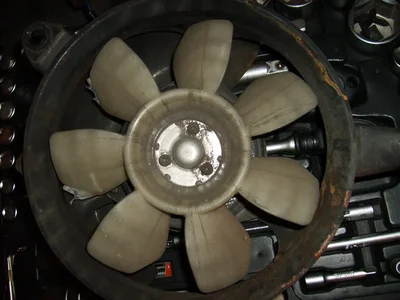

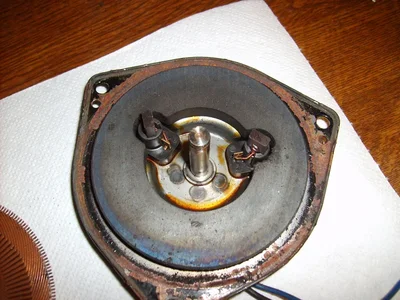

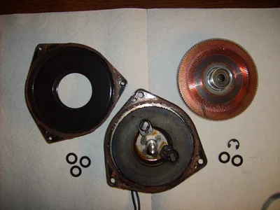

Ich habe heute mal meinen Kühler ausgebaut und den Lüfter getestet. Der macht keinen Zucker mehr. Getestet habe ich in mit Hilfe von nem Ladegerät für Motorräder. Zwei meiner Ventilatorflügel sehen etwas zerschmolzen aus, warum entzieht sich meiner Phantasie. Habe den Lüfter darauf hin Auseinander genommen. Die Kohlen sind noch gut. Habe dann einen Prüfstrom durch die Kohlen gejagt, auch alles ok. Der Strom kommt da an wo er hin soll und nen Kurzer ist auch nicht drin. Auf der "Drehscheibe" die aussieht als sei sie aus Kupfer, waren in den Rillen (dort wo die Kohle aufliegt) Kohlerückstände. Da ich die oberfläche von dem onehin weichem Kupfer nicht zerkratzen wollte, habe ich mir ein weiches Plastik gesucht und die Rillen damit freigekratzt. Habe anschließend noch alles mit Bremsenreiniger gesäubert. Morgen schmier ich dann nochmal die Ringe und die Aufnahme für das Kupferrad. Also meine Vermutung: Lüfter ist Schuld |

So nun ist es Amtlich, mein Lüfter ist tot.

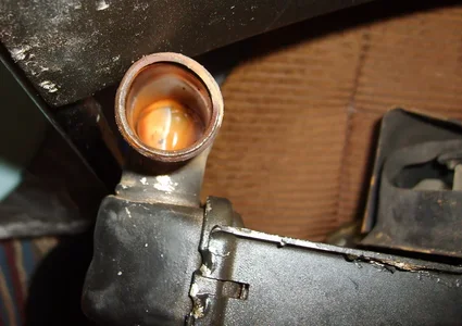

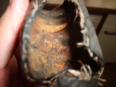

Habe ihn wieder zusammen gebaut und nochmal an die Dicke angeschlossen. Das Kabel vom 97° Schalter ( ? ) wurde an den Ramen gehalten. Außer einem leisen Klacken (vom Relai?) war nix. Der Lüfter hat sich keinen Millimeter bewegt. Warum weiß ich allerdings nicht. Also ich rekonstruiere mal den Schlauchplatzer: Es war ein warmer Tag und der Lüfter hatte Hitzefrei. Durch den Stadtstau im Feierabendverkehr hatte meine Dicke keinen Fahrtwind am Kühler und der Druck im Kühlsystem wurde immer größer, bis das schwächste Glied diesem nicht mehr standhalten konnte und mir um die Ohren flog. In diesem Fall war es dann halt der kleine Schlauch am Kühlerausgang. Die Fahr-Saison ist damit für mich wohl gelaufen. Nun wird ne Schrauber-Saison daraus und wenn ich damit fertig bin kann ich bestimmt ganz viel zu den kommenden Problemen der anderen beitragen (und konstruktive Lösungsvorschläge bringen????) |
