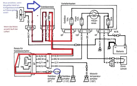

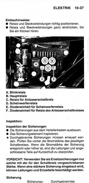

Siehe Anlage!
PS.: Drum sagte wahrscheinlich eins der beiden Runden, war da auch nicht sicher. Aber gut das Du den Fehler nun gefunden hast und jetzt weiß ich auch wo das Relais ist.
