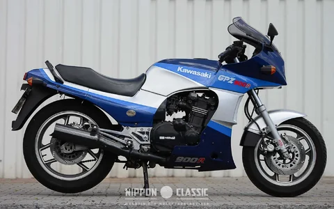

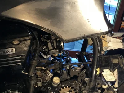

ich habe mich hier im Forum mit Olaf zu einem Luftfilterthema ausgetauscht. Dabei ist aufgefallen, dass unsere Tanks eine völlig andere Lage haben, wie auf den Fotos zu sehen. Man beachte die Ecke des Tanks und wo diese im Vergleich zum Vergaser liegt. Beide Tanks stecken in den beiden vorderen Gummis und liegen hinten auf den Gummis auf. Wollte ich mit dem silbernen Tank die Lage des roten erreichen, müsste ich in hinten um ca. 5 cm (!) anheben. Olaf und ich konnten das Rätsel nicht lösen. Hat sich da im Lauf der Baujahre der Tank oder die Lage des Motors oder der Vergaser verändert? Danke für Euren Input. Schönen Gruß Markus

danke Dir, das war auch mein Kenntnisstand. Deshalb ist es so rätselhaft und führt bei mir dazu, dass Einzelluftfilter keinen Platz haben. Hi Olaf, da sind wir wieder ;-) Hoffe das Foto zeigt was Du meinst. Schönen Abend Markus

Ihr seid ja rege! Olafs Idee mit den Ansaugstutzen erschien mir plausibel, aber ich hab mal mit meinem 2. Motor (s. Foto) verglichen. Zumindest ich sehe keinen Unterschied im Winkel der Stutzen.

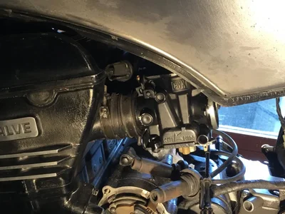

hab nen anderen GPZ Tank montiert. Kommt genauso tief zu liegen. Also nichts verbogen o. ä. Hier noch ein Foto mit besser sichtbaren Ansaugstutzen
17.05.2022, 10:14 | #18 |
Beiträge: 5.125
Hello, die Stutzen sind falsch rum drauf
Winkel zeigt nach oben, muss aber nach unten zeigen.

The winner is: Olaf Hab grad an beiden Motoren nochmal nachgesehen und bin auch auf das gleiche Ergebnis gekommen. Die Stutzen haben einen leichten Winkel und der zeigt normalerweise nach unten. Bei mir aber nach oben. Damit kommt der Vergaser höher als er soll. Hoffe der Vorbesitzer hat mir nicht noch mehr solcher Fallen gestellt. Danke an alle und vor allem an Olaf! Schönen Tag Markus
