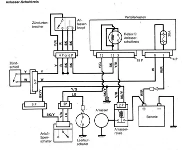

Vermutlich hängt das Anlasserrelais... Wenn die Batterie abgeklemmt ist, mal zwischen den dicken Anschlüssen messsen. Sollte hochohmig sein. Zum Testen, ob es das Relais oder die Relaisansteuerung ist, kann man auch den 2 poligen Stecker am Anlasserrelais abziehen. Wenn du dann die Batterie anschließt und der Anlasser dreht, hängt es. Kann man öffnen und nachsehen, wo die Ursache ist oder halt gleich neu machen

habe gerade nochmal nachgeschaut, es können eigentlich nur Anlasserknopf, Relais für Anlasserkreis und das Anlasserrelais selbst ein Problem machen. Einfacher Test: Anlasser an Relais abklemmen, den 2pol. Stecker am Anlasserrelais abziehen und Anlasserknopf betätigen, nun sollte das kleine Relais im Verteilerkasten klacken, wenn ja dann gut und 2pol. Stecker wieder drauf. Wieder Anlasserknopf betätigen nun sollte auch das "fette" Anlasserrelais klacken. Wenn das alles so funktioniert das "fette" Relais ausbauen und zerlegen, die Hauptkontakte kannst Du mit feinem Schmirgel reinigen. Mach mal vorher/nachher Foto von den Kontakten!!

Jürgen hat alles sehr gut erklärt. Wenn das Hauptrelais geklebt hat, reinige es oder kaufe neues. So teuer wird das ev. nicht sein. Kann auch sein das dort Feuchtigkeit irgendwie reingekommen ist. Das unterstützt diesen "Phänomen" sehr. Das Hilfsrelais wird kaum geklebt haben da ja keine Last drauf ist und diese ca. 20A aushalten.

Noch besser wäre Du hättest auch die Kontakte vom Hauptrelais begutachtet. Vermute die Ursache eher dort.
26.05.2021, 21:31 | #22 |
Beiträge: 3.799
Meinst du dieses Relais? Alles gesäubert und festgeschraubt!
