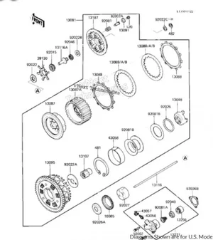

frage ich habe kupplungspacket gekauft jedoch habe ich im Microfilm gesehen das die ZL 900 und ZL 1000 unterschiedliche Stahlscheiben haben wer kann mir bitte Helfen DANKE in diesem sinne gruß Ralf
27.02.2021, 21:16 | #2 |
Kawasaki Industries Registriert seit: 23.01.2021
Ort: Wuppertal
Beiträge: 37
die linke zeichnung ist die ZL 900 und ZL 1000 Kupplung
die andere der gpz900

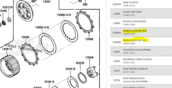

Okay ohne Feder aber!!! wie ist es mit den 2 verschiedenen scheiben 2.0 und 2.6?? danke in diesem sinne gruß Ralf
28.02.2021, 12:18 | #11 | |
Beiträge: 5.527
Renommee-Modifikator: 42 |
Diese Spinnenfeder ist Bestandteil des Anti Hopping Kupplung, in verschieden Modellen eingebaut.
28.02.2021, 12:19 | #12 | |
Beiträge: 5.527
Damit stellt man die Dicke des Kupplungspakets ein

sind die scheiben vorgegeben wo die reinkommen ??? reihenfolge etc... weil wie geschrieben ich mir eine Kupplungspacket mit scheiben von ebc gekauft habe aber mir aufgefallen ist das die alle gleich dick sind. Kann ich die so verbauen , Oder sind die 2 scheiben zwingend notwendig Danke dir in diesem sinne gruß Ralf @Kawazuki PS. warum sofort einen Kuh kaufen wenn ich nur eine liter milch brauche wieviele seiten hat das buch ???

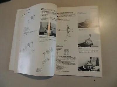

18 Kapitel, ca. 184 S.
Die dickeren Stahlscheiben werden nur gebraucht wenn das freie Spiel der Federplatte außerhalb des Normalwertes liegt; wird ein komplettes Paket neu verbaut spielt das keine Rolle, erst wenn's durchrutscht.

Da steht nur drin was vom GPZ-Motor abweicht. Sprich ohne dem Hauptbuch der GPZ900R motorseitig ziemlich wertlos. Wenn man sich hier mal die Zeit und Mühe mit der Suchfunktion nimmt findet man auch diverse Links, und wenn die noch funktioschnackeln und man ggf. dem Englisch mächtig ist ...... Ähh, glaub hab bei meinen Datensicherungen noch ne DVD mit dem ganzen technischen Gedöns von GPZ/GTR/ZL/ZRX rumfahren. Kann aber schon recht verkratzt sein so alt das Ding ist. Von wem hab ich das noch gleich? Ex-ZL-Dirk

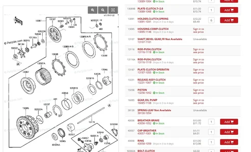

blos nicht meines für 49€! Rüdiger: Die Liste, also rechtes Bild, ist das auch in Partzilla?

jo, wenn man auf die Teilenummer klickt geht das Fenster auf
