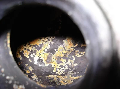

Kleines Update. Der Tank liegt nun ein paar Tage und ist völlig trocken.
Und siehe da, die ehemals feste (und wohl noch feuchte) Fertanschicht lösst sich nun von ganz alleine. Da werde ich mal mit Druckluft nachhelfen. Fertan hat sich auch gemeldte - mit WARMEN Wasser nochmals nachspülen. Ich nahm 8°C Wasser aus dem Gartenschlauch. Gruß Ronny

Ich habe den Fertan-Mist wieder raus gemacht. Letztendlich hat es eine Mixtur aus 20%iger Phosphorsäure, Zinkoxid und Kaliumnitrat getan. Insb. durch das Nitrat (Beschleuniger) greift es aber rasch die Grundsubstanz an. D.h. die sollte beim Tank i.O. sein und Gewinde schützen. Den Tank habe ich nach dem Spülen mit Wasser mit dem Föhn getrocknet. Dabei haben sich wieder gelbgrüne Spuren gebildet. Kein richtiger Rost. Dannach mit einem Gemisch aus 2Teile Zweitaktöl (da geht sicher auch Motoröl oder sonstwas sauberes) + 1 Teil Benzin ausgeschwenkt. Welches 2Tage in die (hoffentlich) abgeschiedene Zinkphosphatschicht einzieht. Sprit drauf und fahren. Bis jetzt kein Rost sichtbar (auch nicht im Ansaugstutzenbereich). Aber der Winter kommt ja erst noch. Phosphorsäure beschädigt übrigens weder Haut noch Lack, wenn man es gleich wieder abspült. Nur das Zinkoxid bzw. Zinkphosphat trocknet wie hartes Wasser mit Fleckenbildung ein. Und das ist nicht wasserlöslich! Gruß Ronny

Entschuldigt die blöde Frage. Hab den Thread erst jetzt entdeckt und die Fakten sind etwas weit verteilt. Hab meinem Tank das Benzin rausgelassen, mit Haushaltsrolle nachgetrocknet und ca 4 Tage offen stehen lassen. Zwischendurch noch mit Druckluft durchgeblasen. Nun das Fedox nach Anleitung mit 10l ca 55-60grad warmem Wasser reingeschmissen. Hätte eigentlich vor Morgen das zeug rauszulassen, ordentlich durchzuspühlen, mit Druckluft und Föhn zu trocken und anschliessend(Ev. erst übermorgen) das Tapox reinzuhauen. Nun hab ich hier aber noch was von Entfetten aufgeschnappt. Hab direkt das Fedox reingehauen. Sollte ich besser von vorne anfangen oder ist das bei der Fedoxkur nicht so wild?

Und Spülmittel ist nicht ausreichend. Entfettet wird mit heißer Natronlauge, also z.B. Rohrreiniger aus der Drogerie, ca. ein Eßlöffel/ Liter, Tank bis an den Rand voll. Und dabei den Tank so drehen, daß die Luftblase unter dem "Dach", also quasi dem Teil auf dem ein Tankrucksack sitzen würde, verschwindet. Die Suppe eine Nacht stehen lassen und dannach mehrfach mit heißem Wasser spülen. Dann die restliche Prozedur: Fedox, Spülen bis der Arzt kommt, trocknen, beschichten, trocknen, beschichten, durchtrocknen. Grüße Michael
