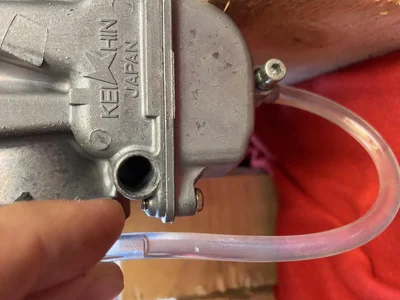

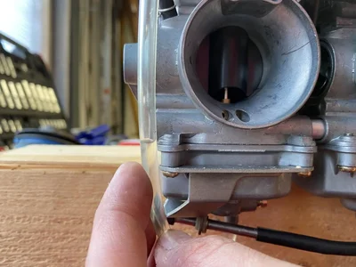

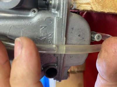

anbei 3 Bilder. Die Bilder des seitlichen Gasers sind bei Gaser 2, 3 und 4 identisch, sprich 4-5mm höher als Dichtungsfläche. Bild mit der Lufiseite aus zeigt Gaser 1. Da ist der Stand ca 1mm höher als Dichtungsfläche. Wie GENAU macht ihr das? Was ist eure Kante? Lieber zu viel als zu wenig drin? danke, M

Steht nicht im WHB +- 1mm. Mitte und re Bild ist viel zu hoch.

Hier steht's genau.
