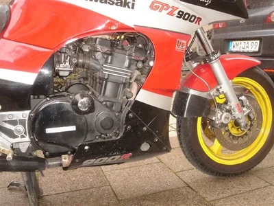

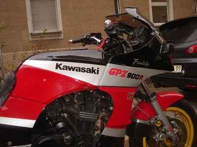

Ich habe jetzt alle Teile zum lackieren fertig, leider bin ich mir immer noch unschlüssig welche original Farbe das rot nun ist. Firecraxker ist zu hell.
Schwarz und silber ist kein Problem, aber ich will an das rot so nahe wie möglich ran kommen, ich habe zwar alle Farbnummern hier im Forum und auch von RH-Lacke selbst, aber keine Muster dazu, vielleicht kennt ja einer von euch den Farbcode. Es geht nur um das rot. Anbei ein zwei Bilder, den so soll sie werden.

Ruf doch den Knochenmeister Freddy mal an, der kann Dir vielleicht sagen was für ne Farbe sein Mopped hat.

Mit Bone habe ich schon per Mail Kontakt, er weiss es leider auch nicht
