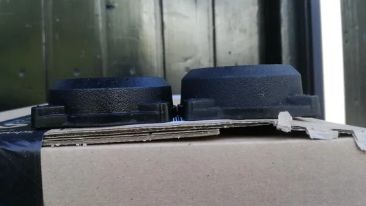

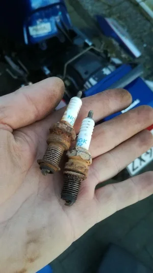

Die Bestellung bei Yamaha wurde tatsächlich abgebrochen und mein Geld zurück gezahlt. Wäre nicht mehr im Verkauf... Deshalb den ERC Vergaserreiniger gekauft. Dann etwas verwirrt wegen der Beschreibung auf der Rückseite: entweder ausgebauten Vergaser einweichen oder nur für 2 Stundenj in die Schwimmerkammer. In der Zeit AUF KEINEN FALL Motor laufen lassen! Danach kann man aber die Schwimmerkammer dann wieder verbrennen Ich habe den Tank dann fast leer gemacht, ERC rein kurz laufen lassen, 2 Stunden gewartet und dann wieder ein paar Minuten laufen lassen und kurz gefahren. Dann alles wieder raus und neuen Sprit rein. Hat aber nichts geändert. Dann der Tipp mit den Zündkerzen... Die beiden Äußeren sahen aus wie aus dem zweiten Weltkrieg Drei Kerzenstecker waren nicht mehr mit dem Zündkabel "verschraubt" und ich konnte die Stecker so abziehen. Also 1 cm gekürzt, neu eingeschraubt, neue Kerzen. Dann habe ich noch gemerkt das die neue die Drossel- Vergaserdeckel hat und die umgebaut. Man muss nur die Deckel tauschen , die Membranen sind gleich oder ? Nun ja, sie läuft leiser und runder im Stand. Der Drehzahlbereich zwischen etwa 3000 und 6500 U/min ist besser geworden aber immer noch nicht wie ich mir das vorstelle. Leider habe ich keinen Vergleich, oder ist das einfach so das eine GPZ nach 6500 U/min nochmal deutlich zulegt und darunter etwas schlapp ist

Wenn ich die Bilder der ZK anschaue meine ich Du solltest auch die ZK-Stecker zerlegen und reinigen oder Neue.
Die sehen innen wahrscheinlich nicht sehr viel besser aus.

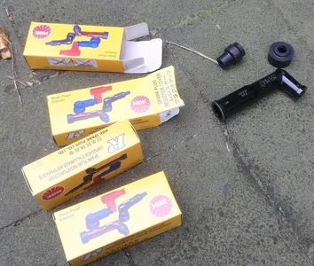

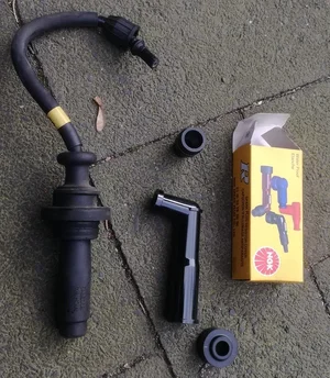

Ich hatte mir dann neue Kerzenstecker von NGK bestellt. Obwohl außdrücklich für die GPZ900R passend sahe das nicht so aus: Kürzer, abgewinkelt statt gerade und keine Abdichtung vom Kerzenloch. Ich habe dann die Kabel auch noch getauscht und die Dichtung nach Außen umgebaut. Die Stecker kommen aber so gerade an die Kerze so dass man das Gewinde im Stecker einrasten hört...Und... Sie sprang schon top an und lief sofort auchohne Choke mit niedrigem Leerlauf sehr rund. Dann die Probefahrt und ES IST WEG , die GPZ läuft toll, kein Vergleich zu vorher. Und sie macht mir Richtig Spaß, auch mit dem Superbikelenker und den PVM Rädern DANKE Jürgen und alle anderen

Das Thema Kerzenstecker wurde hier im Forum auch schon vielfach erörtert. Du brauchst hier die Stecker NGK SD05F. Da kannst du den äusseren Dichtring der originalen verwenden damit der Kerzenschacht abgedichtet ist.

Man kann die ZK auch komplett zerlegen und reinigen.
Rastmechanismus rausschrauben, Störwiderstand und Feder fallen dann raus. Das Schraubgewinde mit einem Dremmel reinigen, die restlichen Teile ähnlich. Ich war erschrocken wie oxidiert die Teile waren.Das Problem war damals bei mir der Zylinder 1, nach Stand auf dem Seitenständer bliebt dort immer Wasser stehen.Wenn das dann bei Fahrt verdampft oxidiert der ZK auch innen, mal ganz abgesehen von Alterung. Neu ist sicherlich besser, aber so kann man sich behelfen. Nicht vergessen die Dichtgummis vor Montage gut einfetten, dann kommt nicht sofort wieder Wasser an die ZK. Nach Stehen im Regen, gerade auf dem Seitensänder, einen Blick auf den ZK-Deckel ob Wasser stehen geblieben ist, ggf. Moped nach rechts neigen -> dann ist alles gut.
