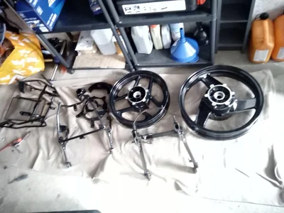

So, Felgen vorbereitet und liegen jetzt beim Reifenhändler, wünscht mir mal Glück, dass die heute noch dei Reifen draufbekommen. Dann kännte ich am Wochenende die Achsen wieder zusammenstecken.
12.04.2019, 11:40 | #137 |
Beiträge: 1.778
sieht schick aus!!

Beiträge: 3.784
Hoppela, die Felgen sind ja total schick.
12.04.2019, 21:09 | #140 |
Kawasaki Industries Registriert seit: 11.12.2018
Ort: Wermelskirchen
Beiträge: 143
Renommee-Modifikator: 6 |
Danke, hab ja versprochen das sie wieedr schön wird. Danke für die Spende

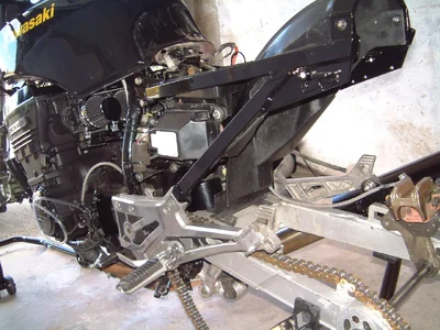

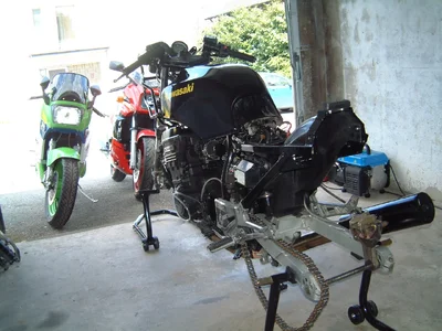

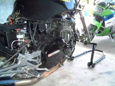

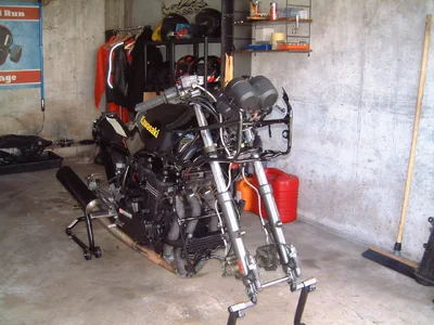

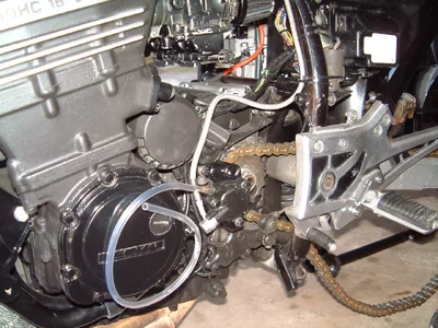

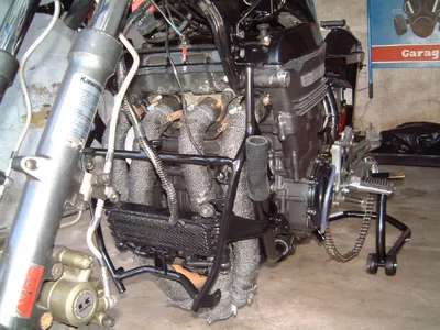

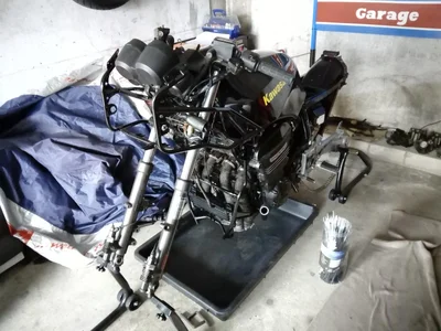

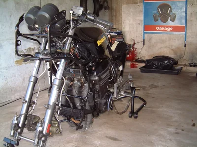

So, die Technik ist fast fertig. Morgen wird gestestet ob Wasser irgendwo rauskommt und die Dame bekommt im Laufe der Woche Öl. Nächstes Wochenende der erste Startversuch.
Hier noch ein paar Bilder

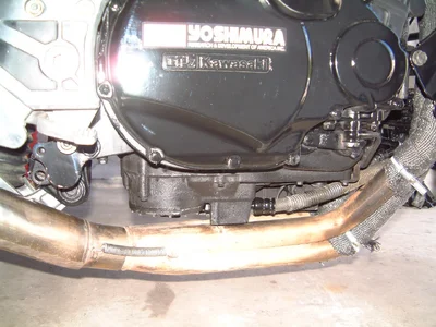

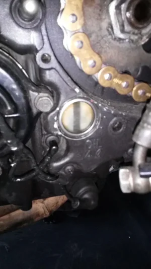

Hab einen kleinen Rückschlag mit dem Kühlsystem gehabt. Erst was es an den Wasserrohren am Zylinderkopf undicht (zu kleine O-Ringe genommen) nachdem ich Originalteile verbaut habe, war es da dicht, aber die Dichtung zum Thermostat nicht.
Also Morgen der nächste Test ob das Kühlsystem dicht ist. Öl ist drauf, drückt mir mal die Daumen, dass ich da keine Lache unterm Bike habe. Farbe. Ich habe mal eine Frage an euch, habe zwei Ideen. Das klassische Limegreen von Kawasaki, aber über die gesamte Verkleidung, oder schwarz, so richtig glänzend schwarz. Momentan tendiere ich zum schwarz da ich sorge habe mich am grün satt zu sehen.

Übrigens, Kühlsystem ist dicht und das Mädel springt mit ewas HIlfe an. Hab ja noch keinen Tank drauf. Leider noch etwas Exxen Valdez, aber das behebe ich noch. Aber sie lebt =)
