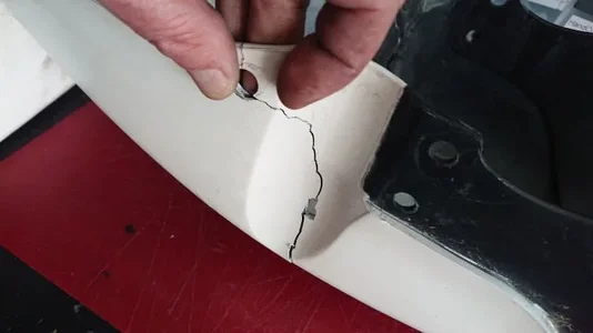

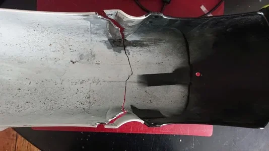

mein abgerissener Fender aus ABS den ich gestern zu @Stanley gebracht hab. Der wird jetzt von ihm geschweißt. Und dann das übliche, gespachtelt, geschliffen, grundiert, lackiert mit Spraydosen und wieder montiert. Grüße Garage Geändert von Garage (17.07.2021 um 12:14 Uhr) |

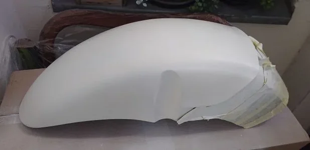

Auf den Fender noch reichlich den 2K Klarlack sprühen und trocknen lassen. Die Spannung steigt.

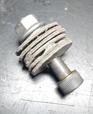

Die "Unterlegscheiben" mit dem Blecheinsatz waren mal 1,2 mm Dichtungspapier A4 Blatt und sind zur Dämpfung von Vibration, und um den Druck von den Schrauben besser auf dem Fender zu verteilen. Vielleicht hält die Konstruktion ja. Geändert von Garage (03.08.2021 um 16:25 Uhr) |

Diese verwende ich an der Verkleidung. Vielleicht wäre es auch am Fender gut? https://www.schrauben-guenstiger.de/...Dichtung-8569/

Ah Super, Danke, besorg ich mir was passendes. Noch haben die leider Betriebsferien. Aber es eilt ja nicht. Der Fender wird eh noch nicht montiert, denn, die komplette Gabel muss raus und wird überprüft. Ich hatte Im Netz nix gefunden gehabt und dann überlegt was man nehmen könnte und die dicke Dichtungspappe von Viktor Reinz noch rumliegen und dann Lust gehabt mit der Blechschere zu arbeiten :-D Grüße aus dem dicken B. Garage |

Gibt bei den Kawasaki ZRX für die Verkleidungsteile Unterlegscheiben aus Kunststoff(?).
Sollten dafür eventuell auch funktionieren...
