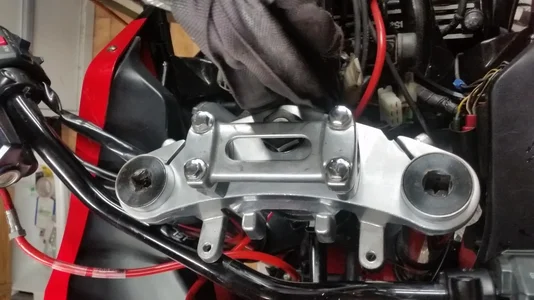

Einfach ZRX Brücken nehmen und runterbuchsen. Also im Prinzip nur ne Hülse mit 1mm Wandstärke drehen und einen 1mm Spalt einschneiden. Damit sollte man die Standrohre genauso klemmen können. |
05.01.2021, 23:03 | #11 |
Beiträge: 1.237
Die C4 Brücken sollten passen. Zumindest hat der hier nicht mehr anwesende Kölner, dessen Name mir gerade nicht einfällt welche in seiner 90er A7 verbaut. Gruß Mike

Stimmt, aber es erfordert noch einige Änderungen und Anpassungsarbeiten

Ist das die kölner Mopede? Zumindest hatte der auch rote Stahlflex soweit ich mich erinnere. Mennlein war glaube ich der Name??? Gruß Mike
07.01.2021, 04:17 | #14 |
Kawasaki Industries Registriert seit: 28.06.2010
Ort: Heimbach
Beiträge: 70
Renommee-Modifikator: 14 |
Hallo Mike,
ja das ist Mennlein´s GPZ
