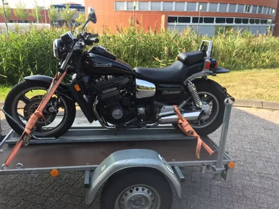

Hallo an alle.
Hab mir nach langer Suche eine zl900 geknnt und gestern in Holland abgeholt.
Brauche zur Abnahme und Zulassung ein Datenblatt, nach Mglichkeit
Highspeed unter 200 km/h und 170er Hinterreifen.
Wer kann helfen ?
Erstattet natrlich den Kostenaufwand......
LG Franki

Da mein Datenblatt vom TV Sd fahrzeugbezogen ist, wird Dir das nicht viel helfen.
Aber nimm Kontakt mit Herrn Mangliers vom TV Sd auf, da bekommst Du eines. Zwar nicht mit dem 170er Reifen, aber mit unter 200 Km/ h und H-Reifen. Den 170er Reifen musst Du dann seperat eintragen lassen. Da wirst Du von den Herstellern nur eine technische Bescheinigung bekommen.
Gru, Alex

Franky.. wir hatten ja schonmal- kann dir mit:
1. ein Gutachten zur Erlangung einer Einzelbetriebserlaubnis gem. 21 StVZO sowie mit
2. Gutachten gem. 23 StVZO zur Einstufung des Fahrzeuges als Oldtimer
als Kopien / via e-Mail fr eine "Originale ZL 900 A1- USA-Modell, Import aus den Niederlanden "
helfen da ich das Prozedere ebenfalls durchlaufen.

Hallo
Du brauchst eine COC Erklaerung vom Hersteller. Diese bekommst Du unter Angabe der Fahrgestellnummer von Deinem Kawa Haendler. Kann etwa 2-3 Wochen dauern . Dann einen Termin beim TUV zur zur Paragraph 21 oder22 Abnahme machen . Ist im prinziep daselbe wie eine Hauptuntersuchung. Wenn alles in Ordnung ist bekommst Du den Abnahmebericht gehst zum Strassenverhehrsamt , nimmst die Holl. Papiere auch mit und meldest an . Das ganze kann mit Kennzeichen bis 250 Euro kosten. Habe das ganze letztes Jahr mit 2 Maschinen gemacht.
Bei er ZL 900 falsch, da sie ausschlielich fr den US-Markt gebaut wurde. Da gibt es keine COC Erklrung von Kawasaki.

@ Franki
Schick mir mal Deine Email Adresse, dann schicke ich Dir das Gutachten und einen Briefeintrag mit dem 170er Reifen.

Hallo Alex ,
Wrde mir helfen der DEKRA Prfer hier gleicht die Fahrgestellnummer ab und bentigt die technischen Daten des Modells.
Wenn es keine zu groen Umstnde sind per Mail PDF an
frank-karsdorf@t-online.de
Danke und VG

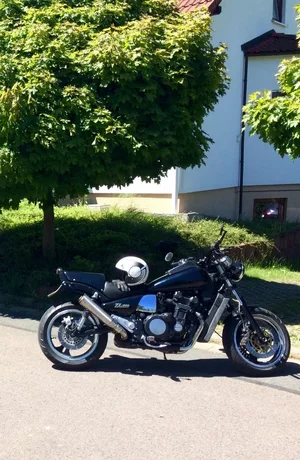

Schne Maschine,
scheint schon mal kein Ranzbock zu sein.
Hey superleicht.
Zustand nicht berragend aber echt ok.
Bissl Patina
Voll funktionsfhig.
Ich lass die eli zu und Bau dann das Fahrwerk auf 17 Zoll um.
