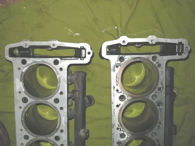

habe einen Zylinder als Zx 10 Zylinder gekauft und habe selber einen Rx zylinder... ausser das an meinem alten Rx Zylinder die Bohrungen größer sind sehe ich keinen Unterschied steht auch 0,997l drauf, stand auch meinem auch mal drauf ( is dem Dremel zum Opfer gefallen ) hab die beiden nebeneinander gehalten....NULL UNTERSCHIED Hab leider keine Zx 10 da zum vergleichen ... Gruß Der Dingens |

Na Ja, Dingens, derZX10 Kettenschacht ist anders und er sollte 0,xmm niedriger sein

Siehste, wieder ne blöd klingende Frage von mir...
ich habe nen Zylinder mit Kolben gekauft, als "ZX10" Bank.... dachte mir..naja kannst wenigstens die Kolben gebrauchen...hab das teil an meine alte Bank ( Rx) gehalten... NULL Unterschied...dann noch ne 900r Bank geholt...NULL Unterschied..hab dann wohl doch ne RX Bank bekommen...past auch problemlos auf den Block .. Hier mal beide Zylinder: |
