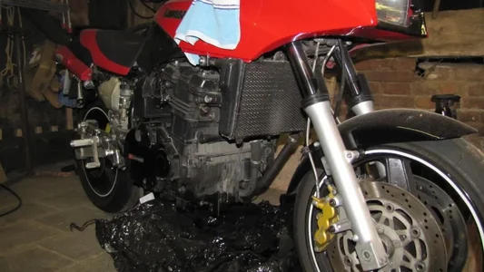

23.09.2019, 13:40 | #9 |
Kawasaki Industries Registriert seit: 14.01.2009
Ort: Osterholz-Scharmbeck
Beiträge: 383
Renommee-Modifikator: 16 |
Ich hab's gestern ohne Ausbau der Krümmer gemacht. Man liegt ziemlich viel auf der Seite. Mal rechts. Mal links. Irgendwann tun die Hüften weh. Aber es geht. Konnte auch die Ölpumpe ausbauen. Wollte nachschauen, ob sich wieder eines der O-Ringe am Zentrierhülsen vorbeigedrück hat. War nichts. Siebe ware etwas verdreckt nach 120000 km seitdem ich den Motor komplett überholt hatte aber ich muss sagen, die Arbeit hätte ich mir ersparen können. Habe die Originalanlage drauf seit 1,5 Jahren.
