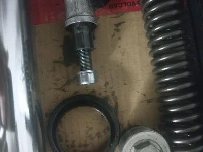

Die Buchsen sind 3-Schicht/ Stoff-Lager, wie Kurbelwellenlager und wenn da andere Farben durchblitzen ist Verschleiß da.

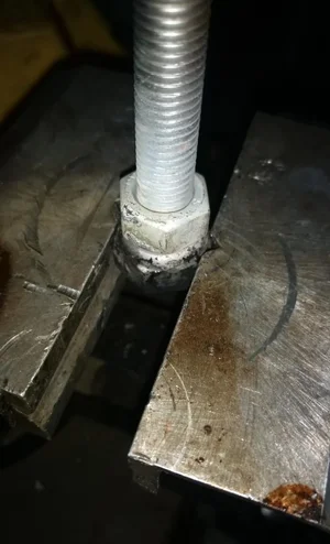

Ich habe eben mal das „Spezialwerkzeug“ gemessen. Stimmt, Muttern sind 22 und GW-stange ist 12mm. Sind aber keine „normalen“ Muttern, ich würde sagen GW-Stange M14 dann haben die Muttern SW 22. Gruß c-de-ville
20.02.2022, 01:38 | #27 |
Ort: Karlsruhe
Beiträge: 234
Renommee-Modifikator: 4 |
Hi c-de-ville,
ich löte jetzt einfach eine Mutter mit SW22 dran zum zusammenmontieren. Hartlöten ist eine meiner leichtesten Übungen, habe zig LöLas Und dann erstmal Öl rein, oder ? Test auf Dichtigkeit ? Viele Grüße, Frank

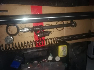

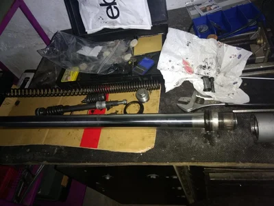

Das Standrohr würde ich überläppen.
Das Luftpolster messe ich gar nicht, ich habe einen Schlauch mit einem Schweißdraht verbunden und eine dicke Gummischeiibe drüber geschoben. Die Scheibe stelle ich auf das Luftpolster ein, die ist dann am Standrohr der Anschlag und dann sauge ich überschüssiges Öl ab - fertig. Übrigens das SUV ist das bestimmt nicht, meist sind es festgetrockneter Dreck und Fliegenleichen, deshalb reibe ich nach fast jeder Fahrt die Standrohre mit einem öligen Lappen ab. Gruß c-de-ville

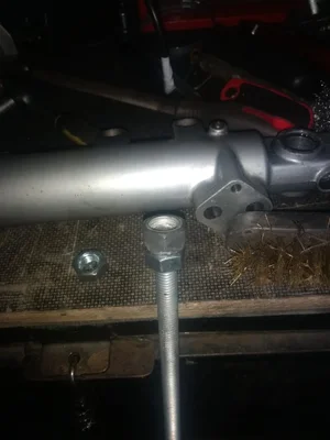

Gegenhaltewerkzeug passt jetzt wohl. Gas- und Benzinlötlampe, 910 °C, Silberlot. So ganz stimmig ist SW22 auch nicht, aber wird hoffentlich nix kapputtgehen. Muss Drehmoment gucken.

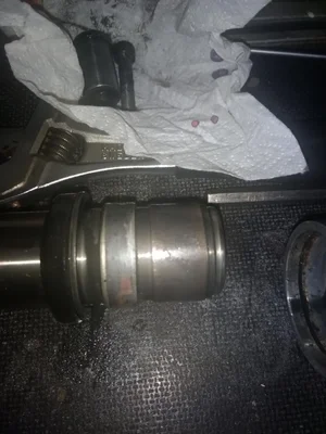

Standrohr und Tauchrohr sind wieder zusammen und die Gleitbuchsen wollen oben nicht rein. Hmmm, im WHB steht man soll sie mit alten Gleitbuchsen reintreiben. Schöner Mist, wüsste nicht wie das gehen soll.
Brauche wohl so ein Eintreibwerkzeug. Die Reihenfolge stimmt jedenfalls, unten die ist schmaler vom Durchmesser, aber breiter von der Tiefe. Die geht nicht rein. Hoffe da ist nix verbogen oder so. Vielleicht nochmal trennen, nicht dass der Zylinder schräg drinsitzt irgendwie. Die Geschichte ist nicht ganz einfach ! Gruß, Frank

heute war kein guter Tag. Haufen schwierige Probleme bei der Arbeit und dazwischen hab ich das versucht zu reparieren. Habe einen Fehler beim Zusammenbau gemacht ! Muss die untere Gleitbuchse in ihrer Nut richtig reinlegen und reinschieben. Naja, nächstes Mal dann richtig. DANKE für Deine Hilfe, Frank
