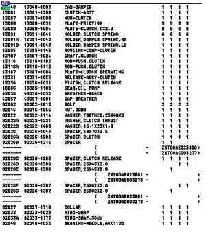

also die Ritzelabdeckung und der Zylinder darauf sind passend, allerdings muss an der Abdeckung was abgenommen und angepasst werden. Hat gerade einer aus unserem Forum hinter sich gebracht. Bei der RX wird die Kupplung mit 6 Schrauben gesichert, bei der 900R mit 5 soweit ich weiß. Mehr weiß ich erst mal nicht, |
07.09.2007, 17:44 | #3 |
danke Heiko,weiss jemand ob die druckstangen gleich lang sind,und ob die nehmerzylinder gleich sind und die distanzscheibe zw. ritzelabdeckung und nehmerzyl. gleich dick ist? Bitte um rat und hilfe,danke.

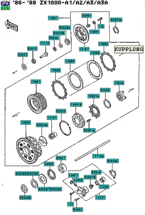

Parts Diagram
Hi Doug,
klick hier links auf "Daten + Spezifikation", da findest Du den link zur Zeichnung. Weiterer Tip ist, parallel das Diagram von der 900r aufzumachen und zu vergleichen. Wenn Teile die gleiche Numer haben sind sie vermutlich auch gleich. Gruß Jürgen

kannst du mir sagen was 92046 ist und 92022B ist dann das lager oder?...aber 92046 fehlt glaub ich bei mir ganz...bin a bissérl verwirrt ,kann es sein das es eine distanz/unterlegscheibe ist ,wie dick ist die? die länge der plöden druckstange wär noch wichtig,vieleicht kann des einer ausmessen,danke. |

danke jürgen ,sind die teile auch gleich ...auch wenn dahinter ein A od. B od c steht aber die nummer sonst gleich ist?

müßte auf dem diagramm die nr.92046 sein,danke schonmal. |

okay mein die nr. 92022 am 900r Motor und die 92022B am RX Motor das Teil fehlt mir ist wohl irgend eine plöde scheibe,ich brauch des für den Rx Motor,die nr. 92046 ist wohl der Lage beim Rx und beim 900r ist das die nr.92015.Sorry Olaf hab mich da bisserle plöd ausgedrückt(wie immer halt),hast du evtl. so ne scheibe oder was des ist,oder kannst mir evtl. die dicke sagen und durchmesser +innenbohrung?...

`Na super, zu dem thema habe ich ja mal ne tolle frage, habe aus meiner die kupplung nun draussen, wie ich schon bei den versagern feststellen musste die falsch verbaut waren, habe ich nun auch das gefühl das meine kupplung nicht ganz so verbaut wurde wie es sein sollte.
Also habe Kupplungsscheibe und stahlscheibe abwechselnd runter geholt, nur 5 kupplungsscheiben und 4 stahlscheiben, da kann doch was nicht stimmen. ( werde sie heute nochmal aufmachen LOOOOOOOOOOOOOOOOOOOL und schauen ob ich nicht irgend etwas vergessen habe GRÖÖÖÖÖÖÖÖÖÖÖHL) Nun habe ich hier in der abbildung gesehen, das es an der teileliste wohl 8 oder 9 kupplungsscheiben sein sollten und 8 oder 9 , kann die zahlen nicht genau erkennen Stahlscheiben. hmmm und abwechselnd scheinen sie auch nicht verbaut zu werden, man was das hier für merkwürdiges geschuster. Kann mir evtl einer genau sagen, wieviele es von jeder art sein sollten und welche zuerst rauskommt und in welcher reihen folge wieviele, ob abwechselnd oder 1 mal kupplung und einmal stahl ? Sorry, die frage hört sich evtl etwas blöde an, aber wie gesagt, ich wundere mich wie meine kiste lief, bei dem geschuster hier. Schon mal danke im voraus LG Icho Geändert von IchoTolotos (07.04.2009 um 08:56 Uhr) Grund: korrektur |
07.04.2009, 09:05 | #25 | |
