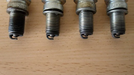

11.04.2010, 19:55 | #8 |
Kawasaki Industries |
Hier die Bilder vom Öl und Zündkerzen, hoffe das das was aussagt...mir sagt das nichts
Grüße aus MönchenGladbach "KaBe"
(Beyler) Mitleid bekommt man geschenkt, Neid muß man sich verdienen http://www.homeseller.de/21885 |
11.04.2010, 20:32 | #9 |
Renommee-Modifikator: 32 |
Haste das Thema schon durch ??
Kerzen und Öl sehen doch gut aus http://www.900r.de/gpz-forum/showthr...usgleichswelle
