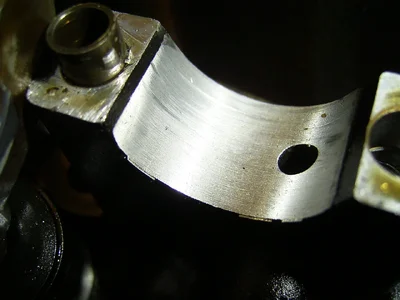

...also Laufflächen um genau zu sein:
Meine Frage: Kann man sowas noch verkaufen, wenn man die Nockenwellen dazu nicht hat, sich also andere Nockenwellen im Kopf einlaufen müssen? Es handelt sich um Auslass Zyl.1. |

Wenn Du gute Nockenwellen platt machen willst -JA
Ansonsten würde ich den Kopf nur noch schlachten. |

Also, Reparabel ist sowas immer, halt nur eine Frage des Nutzens zum Aufwand.
Ein gebrauchter Kopf ist mit sicherheit zur zeit billiger als die Reparatur. Das kann aber in dreisig Jahren umgekehrt sein.

Entweder das Lager aufspindeln und eine Lagerschale einsetzten. Oder Lagerstelle auf Übermaß Feinstbohren, und die Nockenwelle mittels Laserschweißen auftragen, und dann wieder Schleifen. Wie gesagt, der Aufwand steht in keinem Verhältniss zu einem gebrauchen Kopf.

Danke für die Tipps aber....jetzt mal nicht übertreiben:
Ich find der Kopf geht schon noch ganz gut: Minimale Laufspuren, nicht fühlbar aber sichtbar...ich glaub, daß er bei den Meisten so aussieht nur eben eingebaut |

Hi Raci dass glaub ich aber nich dass Du da nix fühlst?Oder Du bist gefühllos

Das ist schon richtig verschlissen, da ist bereits ein Grat an der Schmierbohrung.
Ich schätze mal, das hat bereits ein Laufspiel von 2-3 /10 mm.

Tja, nach dem Bild ist der Kopf kappputt!
Ab inne Tonne damit, oder halt faan bis nich mehr geht....aber eigentlich ist der Schrott.. |

Bin leider nur nen dummer Drucker, kann da nicht viel erkennen! Hat mal einer ein Foto von nem gesunden Kopf??? |

Übrigens kein Grat an der Schmierbohrung - ist nur Dreck! Es war nur so, daß ein geschätztes Forumsmitglied nach einem sucht und ich diesen mal bei **** geschossen hatte: Werd ihn wohl auf diesem Wege auch wieder entsorgen Merke: Motorteile sollte man immer live kaufen !!! |

Das ist richtig, erst mal messen.! Nur noch mal ein letztes dazu, ... es handelt sich um Zylinder-Nr 1, und da wird keine Kraft auf den oberen Lagerdeckel erzeugt. Dort zieht die Steuerkette die Nockenwelle nach unten. Bei den anderen Lagern ist das umgekehrt, der Federdruck drückt nach oben gegen die Deckel. Desswegen sind gerade die Lager auf Zylinder-Nr 1 gefährdet, ganz besonders wenn die Steuerkette zu stramm ist. (manuelles Nachspannen) Die neueren Köpfe (ZZR, ZRX...) sind da nicht so heikel, da der Kettendruck auf 4 Lagerstellen verteilt wird. Gruss Hilmar

Steuerkette schön ruhig machen und dabei vollkommen überspannen geht auf lager Nr.1 und Kette und Spannschiene. |
