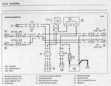

Also ohne die Schaltung mit den Dioden hatte ich immer alle vier Blinker incl. der Cockpitbirne am blinken, wenn ich die Birne gezogen hab ging es wie es sollte aber halt ohne Kontrollämpchen.

Bei den Dickströmern heißt das übrigens "Hamburger Schaltung". Zitat:
Gruß Michael
03.09.2009, 19:54 | #78 |
Stimmt, da war ja was. Man sollte sich solche Sachen auch mal häufiger notieren...
