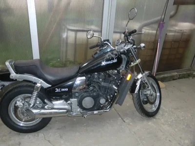

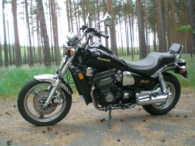

So, kurze Übersicht: Mopped läuft, ist fast geputzt und ich war beim TüV. Fazit: alles OK, der klebt mir die neue Plakette drauf und stellt dann fest das die KBA-Nr. von der Stahlflexleitung nicht mit der vom Gutachten übereinstimmt!!!!
Hat mir natürlich keinen schriftlichen Bericht gegeben, weil die ABE des Fahrzeuges erloschen ist, ich soll das abklären ( wir kennen uns von meinen anderen Fahrzeugen, deswegen war das OK ). Mein nächster Anruf war bei Spiegler, der sagt ich soll die KBA-Nr. fotografieren und per Mail zusenden. Bin mal gespannt was dabei rauskommt.
Nach meiner Recherche ist die Nr. auf meinen Leitungen von einem Federsatz für einen Opel. Ist auch nur eine Zahl, da müsste eine 8 stehen, ist eine 0 .
Mal auf Montag warten.
Wenn ich es jetzt hinkriege schick ich mal ein Bild von meiner kleinen.
Mfg Iron
