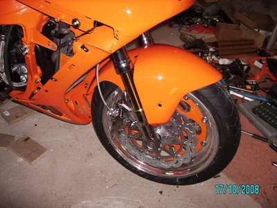

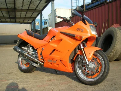

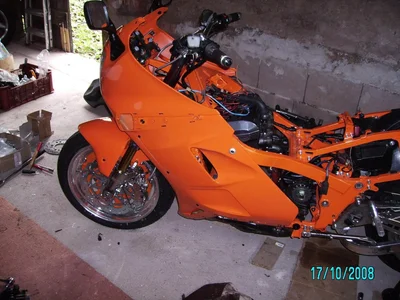

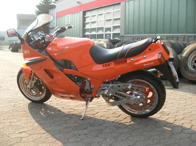

Guten Morgen, vielleicht hilft es ja weiter.....

Natürlich ist keine einzige Schraube so, wie auf den Bildern zu sehen. Ich krieg die Krise. Ich hab hauptsächlich Inbusschrauben in unterschiedlichen Längen.

Danke für die Bilder!
Ich hätte es schon gerne annähernd original und nicht überall eine falsche Schraube drin.

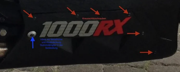

Imbus Schrauben sind nur 2 Stück Original an der Seitenverkleidung. Da ist eine Aluscheibe darunter. Sonst sind alle Schrauben Kreuzschlitz.
