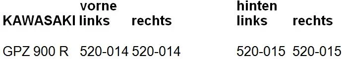

Hätte da auch noch was nicht speziell jetzt für dich aber das könnte für jeden hier sinnvoll sein
Geht nicht gibts nicht alles is machbar nur eine Frage der Zeit |
19.06.2012, 07:43 | #6 | |
Gruß, Alex |

Hey Danke fü den link und die Maße für die A3

Tolle Tabelle, ist gespeichert!
