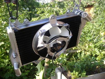

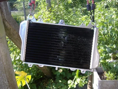

Der gebogene war von einer ZXR750. Hatte leider vorher nicht geschaut wie es mit den Anschlüssen ist und mich etwas verschätzt. Der Anschluss nach oben kommt genauso (wie beim RX) ans Cockpit-Gestell - etwas besser, aber immer noch nicht wirklich brauchbar. Der ZZR1100 würde gehen, hatte da aber gerade keinen brauchbaren in gutem Zustand zum restaurieren. Und dann hab ich mir gedacht das da doch einige originalen Kühler fahren mit leistungsstarken Motoren und hab einfach mal in die Runde gefragt wie die Erfahrungen sind. Falls es doch Probleme geben sollte mit der Temperatur, werd ich den Umbau dann auf Winter legen. Priorität hat jetzt mal Celle. Anbei die Bilder von heute, vor und nach der Restauration des 900er Kühlers...
Werd vielleicht noch nach einem flacheren Kühler suchen, ZZR1100, GSXR oder so. Der Racimex trägt schon relativ dick auf....

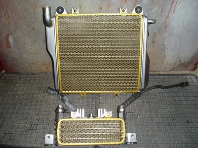

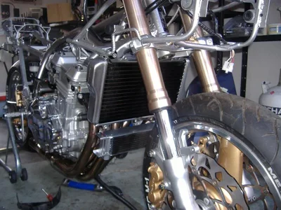

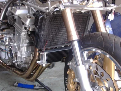

Schon geschaut, kannste nicht brauchen. Der Ducati 99x geht auch nur mit Anschluss umschweissen. Der der Honda 1100XX oder so geht glaub, sieht cool aus, ist aber selbst gebraucht unbezahlbar!
Beobachte das schon seit einem 3/4 Jahr und sammle Bilder. Ist auch wirklich von Baujahr zu Baujahr verschieden. Auch wenn es das gleiche Motorrad ist... Im Anhang mal die doe ich gefunden habe die passen würden. GSXR 750 - Baujahr dürft ihr selber raten

Was man auf dem Foto sieht gefällt mir schon sehr gut |

Patrick, der Wasserkühler sieht toll aus. Eine Frage, welchen Lack hast du dar genützt? Nach zehn Jahre ohne Plastkkleid sieht meine jetzt sehr müde aus. Hab den bestimmt schon 4 mal lackiert, Schicht kommt immer wieder ab. Genau dasselbe mit der Ventildeckel, habe Ich jetzt hier in meinen Betrieb mit Teflon lackieren lassen, Vorbehandling Chromatieren zum verbesserten Haft. Über deine Kühlfrage, Ich denke mal das dies bei deinen Umbau nicht klappt, aber seit Ich den 710 Kühler unter meine Lampe montiert habe, rannt meine mit wesentlich niedrigere Temperaturen. War ja in Siebziger Jahren auch normal bei Endurance WM Maschinen (Kawa KR1000 und Honda RCB)
Eric |
19.06.2006, 09:20 | #17 |
Beiträge: 9.509
Das ist ganz normaler 2K-Autolack. Nehm ich eigentlich seit 10 Jahren für alles, auch Motor und hatte NIE Probleme. Meist in der Basis/Klarlackkombination, d.h. Basislack und dann Klarlack drüber....
