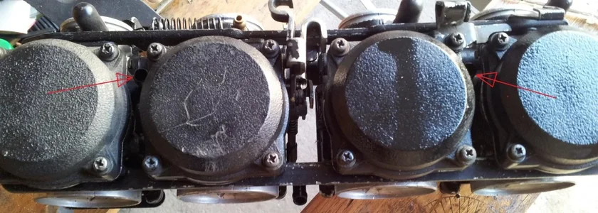

Ja, ist für Entlüftung

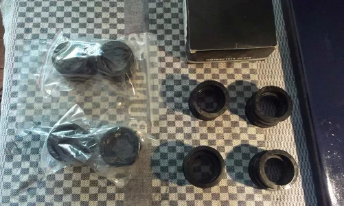

Will mir auch neue Vergaser Luftfilter Gummis zulegen. Die alten Gummies sind ja sowas von hart!!!
Hab den Gaser kaum rausgekriegt. Besser was frisches weiches... Bei vwmt.de also die Artikelnummern 343 und 344? Ist der Vergaseransaugstutzensatz bei Polo passend für die GPZ 900(schreiben tun die das ja aber die Bilder sind nur ähnlich)? http://www.polo-motorrad.de/de/vergaseransaugstutzen-chk-9-kawasaki-gpz-900-r.html Ich frag da mal an. DAnke Geändert von Garage (11.04.2016 um 23:25 Uhr) |

Der Satz von vwmt zum Luftfilterkasten ist angekommen. Schön weich und wunderbar.
Der neue Satz von Polo für die Ansaugstutzen ist härter als der alte. Muß das denn so sein? So richtig kann ich mir das nicht vorstellen. Retourzettel legen die ja gleich bei... Geändert von Garage (19.04.2016 um 21:51 Uhr) |

Moin moin,
ich habe gerade heute die Gummis von Polo in meiner 1000RX eingebaut. Leider haben die nur die Gummis zwischen Vergaser und Zylinder. Von der Qualität sind die ganz okay. Meine waren relativ weich. Dafür waren sie ziemlich eng passend, was nicht negativ ist. Eigentlich bin ich ganz zufrieden damit. Und der Preis von 35 Bucker für 4 Stück ist schon ganz okay. Wieso kosten die für die 900er eigentlich ein Zehner weniger?

Hatte auch mal welche aus dem Zubehör dran. Nach einer Saison zeigten sich Risse an der Oberfläche. Habe dann nochmal beherzt ins Portemonnai gegriffen und originale von Kawa verbaut. Seitdem ist alles gut.

Meine Nummer auf den Gummis ist 16065-1108. Von Paschburg und Wunderlich. Aber um die Form des Gummis zu verändern muss man schon beherzt zudrücken.
Edit: Die sind mir zu hart und wenn die ne Weile den Stress zwischen Vergaser und Zylinderkopf mitbekommen, dann bekommen die wohl Risse. Sehe ich was dass Aufkommen von Rissen nach kurzer Zeit betrifft auch so. Die gehen leider zuück. Sorry. Rechts die Alten Geändert von Garage (23.04.2016 um 18:01 Uhr) |
