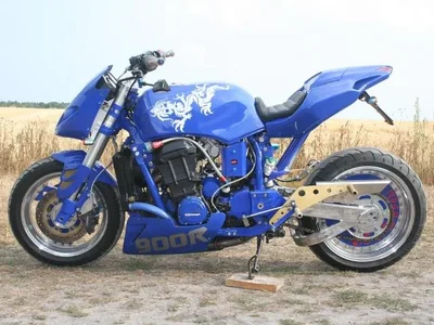

Hier is einer drin

Schaut nach ner Menge Arbeit am Rahmen aus.
Das Mopped ist jetzt nicht ganz mein Fall, aber Respekt vor der Ausführung! Machbar ist das ganze also.
