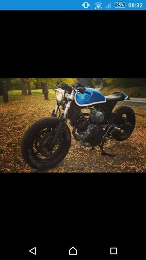

Jemand eine Idee was das für ein Tank ist??

Das Problem mit dem Tank der UT ist das der rahmen unter dem Tank sehr breit baut der Z650 Tank (17-18l)hat nur einen schmalen Tanktunnel der geht nicht über den UT Rahmen OHNE größere Änderungen.
Z500/550/ GPZ550H Rahmen sind da deutlich einfacher mit einem anderen Tank zu bestücken. Tank ändern Bodenblech aus nem defekten UT Tank rausschneiden Aufbau aus Hartschaum machen und nen Blechvirtuosen suchen der Dir die Oberschale dengelt und verschweisst Oder nimm nen Z650Rahmen und bau auf dem auf der Motor geht mit Distanzbuchsen da rein passt meiner Meinung nach eh besser für Caferacer im Old Look mit Federbeinen So nen rahmen bekommst für 50-100 Teuronen und mit Bj.78/79 gibts auch weniger Probs mit Eintragungen nur Lenkerblinker,K&N,Eigenbauauspuff alles einfacher

Okay ja ich werde mal schauen wie ich es am besten machen werde

....und möchtest du uns denn teilhaben lassen wie deine entgültige Vorlage nu ausschaut?
26.06.2015, 18:32 | #59 |
Kawasaki Industries Registriert seit: 15.06.2015
Beiträge: 30
Wie die, die ich oben geschickt hab das ist der original tank und schaut nur anders wegen der lackierung aus
Aber fast genauso auch mit den Farben in blau
