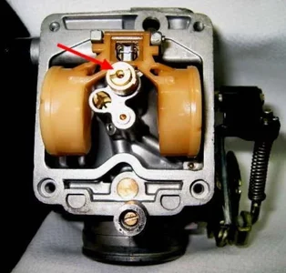

Nabend Gerhard,
die Schwimmernadel dichtet in den (Sprit-)Zulaufstutzen Guckst Du beispielhaft, geklaut vonner HD, anbei... LL- und Hauptduese (roter Pfeil) liegen bei den Keihins zur Schwimmerkammer hin immer offen ! Darueber befindet sich das Schwimmernadelventil unter der Druckzunge des Schwimmers...

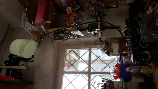

Renommee-Modifikator: 19 |
[ATTACH][/ATTACH]Mambo Leute ... sieht auf der Werkbank zumindest gut aus ...
Gruß aus Overhaching Gerhard Manchmal verliert man, manchmal gewinnen die anderen |
17.06.2017, 14:52 | #13 | |
Beiträge: 587
muss ich jetzt meinen Monitor drehen, oder mich waagerecht in die Luft hängen?. Wäre schön, wenn du das Bild mal richtig rum drehen könntest Lieben Gruß Micha
Bin fertig ... Dicke schnurrt wie seit 15 Jahren nicht ... Jetzt, denke ich, hab ich die Vergaser kapiert ... Braucht noch jemand Vergaser? Hab noch 2 liegen - unüberholt ... Danke an die Mannschaft ...
