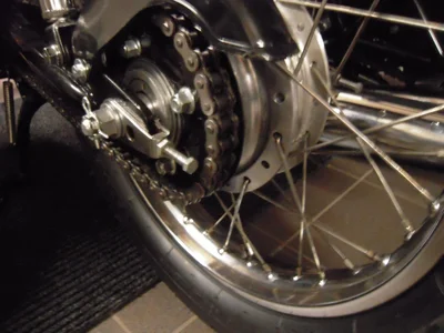

Mist dieses Alzheimer (soviel Radler oder Bier war das doch garnicht), der Joe hatte den dran was mich inspirierte an der GPZ Pro III den mal nicht links wie bei der A1 und der A3 sondern rechts unterm Seitendeckel zu verstecken......
