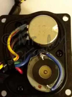

So Motor ist gekommen.
Viel sagt mir das erstmal nicht.
15.01.2018, 08:47 | #12 |
Kann man jetzt zwar nicht alles erkennen, weil da Schrift reinkopiert wurde, aber es fehlt das Getriebe. Ohne ist da Ganze witzlos, da keine Rückkopplung zwischen Motor und Poti besteht.
Das mit den drei Anschlüssen ist das Poti (Sensor), das mit den 2 Anschlüssen ist der Motor (Aktor). Dann kommt noch die Regelung hinzu (das Conrad-Teil). Grüße Michael

Das Getriebe ist im Deckel beim Poti verbaut.
Na dann werd ich mal ein bischen basteln.

Heute mal ein bischen was probiert und was soll ich sagen der Motor funktioniert auf 12 V.
Die erwähnten 5V werden durch den Poti zum Steuern der Ecu erzeugt. Ein recht muntere Diskussion gefunden. Im übrigen die einzige dieser Art. http://mt10-forum.de/viewtopic.php?f=55&t=37
