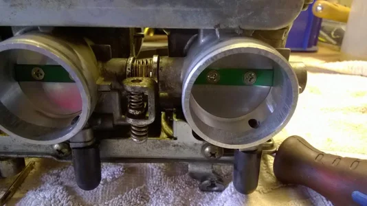

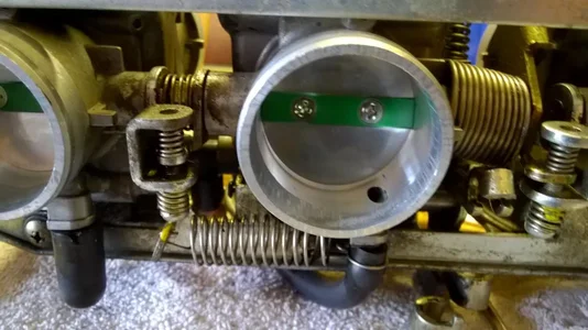

Was macht eigentlich die Tube Kleber da bei dem Vergaser?

Ohh Alex ich kann mir nicht vorstellen dass jemand auf die Idee kommt die Dichtugen einzukleben oder?????????
Wäre ein zu schrecklicher Gedanke ;-((( Hast die Sache mit der platten batterie getestet?

Fahren und Kerzenbilder will ich sehen normal sieht man da recht schnell wo es hängt Und lass bloss den Kleber vom vergaser weg der hat da nix aber auch gar nix zu suchen Gnauso wenig wie Dichtmittel wie Hylomar
