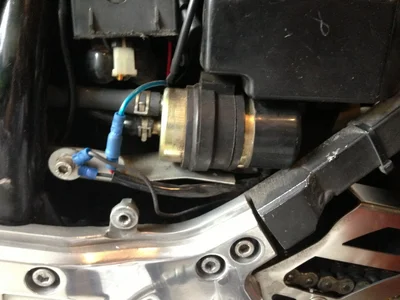

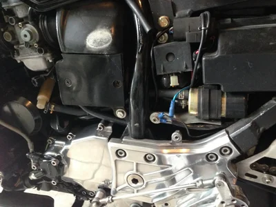

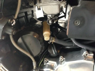

Renommee-Modifikator: 25 |
So jetzt mal Bilder wie das bei mir aussieht. Ist bei beiden GPZten gleich.
Bei der Grün/schwarzen bin ich jetzt ca. 50 km mit der Benzinhahnstellung ON gefahren, auch mal ein kurzes Stück mit 160 Km/h ohne Probleme. D.H es funzt bis jetzt auch wenn der Hahn nicht auf PRI steht. Bei mir sitzen Filter und Pumpe aber ziemlich tief.
