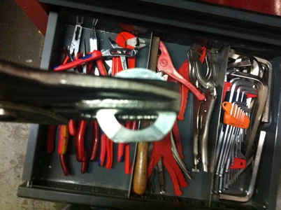

ich nehm da eine Angeschliffene U-Scheibe M16 und ne Gripzange.

Und wenn dann noch die Unterlegscheibe auf einen Schraubenkopf geschweißt wird, nennt Mann das Profiwerkzeug.
