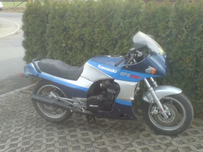

da der Trend zum Zweitmopped geht hab ich mich entschlossen diesem zu folgen. Hab mir von einem Erstbesitzer eine 86 Bj gekauft 53000 km auf der Uhr guter Orginalzustand .Leider die letzten Jahre(letzter TÜV 2002) nicht mehr bewegt worden, hab angefangen mit Vergaserreinigung ,Tank,ÖL,und hoffe das ich sie wieder zum laufen bringe.

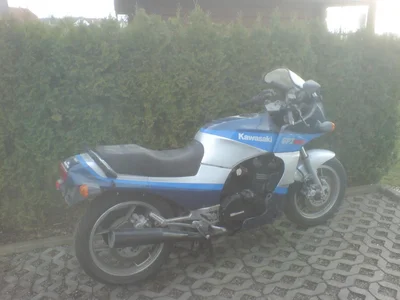

ist leider nur Handykamera!

Schöner Lacksatz, ich find den immer wieder toll und auch relativ selten. Irgendwie weiß auch keiner, wo der her kommt. Und Erstbesitz finde ich jetzt auch wichtiger als 7 Jahre Standzeit, dann dürfte die Kiste nicht so verbastelt sein.

wirklich ein sehr schicker Lacksatz
viel Spass mit der "neuen"

Na jetzt weiß ich auch wer mich überboten hat.
Glückwunsch. |

Hallo Alex, ich hatte auch mal so eine mit dem Lacksatz EZ 87 und die war ein Grauimport. Ich glaube der Lacksatz war offiziell nicht für den Deutschen Markt bestimmt.
24.11.2009, 20:17 | #17 | |
Und der Hammer ist das diese Hellblauen Streifen kein Lack sondern Klebefolie ist....
