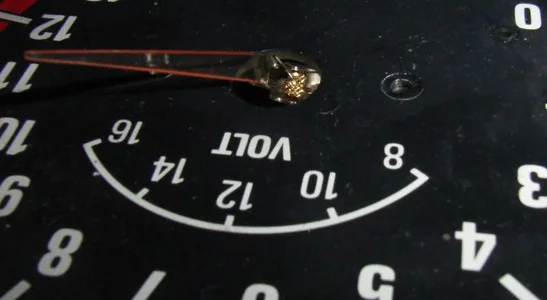

...viel stress erspart, wenn man die Schwarzen Abdeckungen auf den Zeigern entfernt. Dann kriegt man schonmal Tacho und DZM einfach über den Zeiger drüber, ohne irgendwelche Beschädigungen an den Achsen, oder der grossen Preisfrage, wie zur Hölle man die Achse wieder in den DZM reinbekommt. Bei Temp und Tank einfach hinlangen und mit Achse rausziehen und anschliessend frisch einstellen .
Nachdem das Geraffel immer noch auf meinem Schreibtisch liegt: zeiger.jpg Day of the Tachtakel heute Was hätt ich bock da weiter zu machen...

Hab heute nacht mal meinen zerfledderden Drehzahlmesser zerlegt und ein paar LMs und LEDs dazu gebraten )... Sieht ganz tauglich aus bis jetzt, die Tage bekomme ich einen Frequenzgenerator, dann kann man das komplettieren. Dann ist das, was da jetzt "nur" beleuchtet ist auch nach Drehzahl animiert . Tacho könnte eine echte herausforderung werden... DZM_LM.jpg

Hehe, ich muss mich zur Zeit auf Löten und Grübeln beschränken . Das macht kein krach und da springt mir Niemand im Weg rum.
Ich dachte daran entweder die analoge Skale rauszuwerfen und endlich Platz für nen Sigma haben, oder einfach die Zahlen der Drehzahl entsprechend zusätzlich zum Zeiger mit DuoLEDs wechselfarbig beleuchten. Was schaltungstechnisch noch ein kleiner Klimmzug wird, da sich dann Skale und LED-Schaltung ein Signal teilen... Mitm Lasercutter und den EL-Folien lassen sich schon lustige Sachen machen. Finds immer wieder faszinierend was auf egay inzwischen alles an leuchtendem Firlefanz geboten wird.
