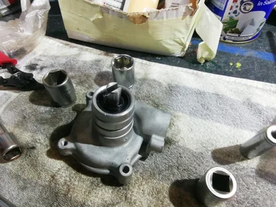

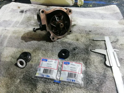

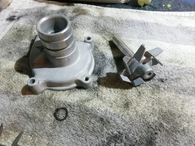

17.04.2024, 01:57 | #10 | |
Kawasaki Industries Registriert seit: 16.04.2024
Ort: Freiburg
Beiträge: 38

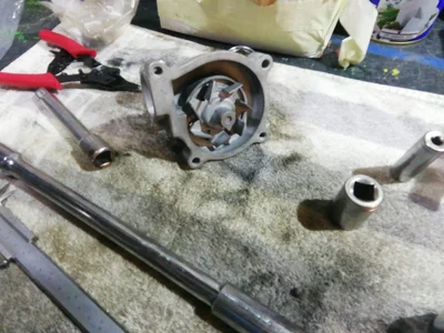

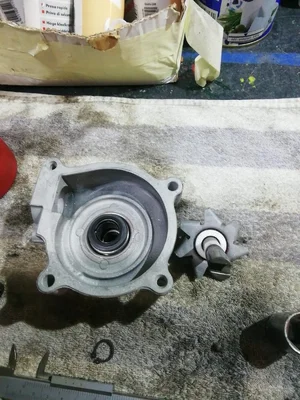

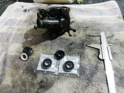

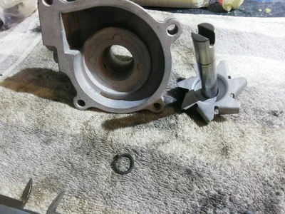

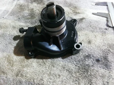

GPZ Wasserpumpe - Überholung
hallole,
ich habe, die englische rep. anleitung erfolgreich übersetzt und ergänzt. habe alles auf meiner hp gehostet, wer will, kann darauf verlinken. www.doctorphone.bplaced.net/downloads/gpz-water-pump---overhaul.pdf es gibt 3 wapu, außen sind sie gleich, unterscheiden sich nur innen. die pumpe die ich gerade instandgesetz habe, hat die "28,8mm" und eine die "30mm" Gleitringwellendichtung (ist grad im aufbau, fehlen einige teile, den ich habe 3 pumpen die sich innen leicht unterscheiden) die auf den bildern habe ich gesandstrahlt, kann sie noch lackieren, schwarz wird es werden, oder vielleicht rot ich habe eine meiner wp erfolgreich mit den hier anhängigen liste instandgesetzt. Zitat:

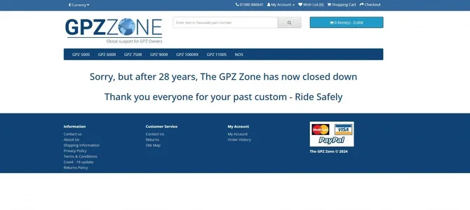

Wo? Gpzzone.co.uk gibt's (schon länger) nicht mehr...
17.04.2024, 09:04 | #15 |
Ort: Freiburg
Beiträge: 38
ja, die seite ist geschlossen, nicht mal im quelltext ist was zu finden.
email könnte man Info@gpzzone.co.uk versuchen, die kommt immer an so lange der server im betrieb is (ob er mails abruft, is ne andere frage) oder bei WHOIS nachsehen. |

Teile habe ich bei https://www.vwmt.de letzte Woche bestellt, sollten heute/morgen eintrudeln, dann steht dem Projekt dieses Wochenende nichts im Wege VG und schönen feuchtfröhlichen Vatertag |
