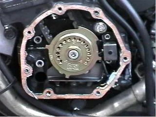

Ich habe die Billigvariante für meine 11C genommen.
ADJUSTABLE Ignition Advance Rotor (+/- 7 DEGREES in 1 degree increments)
29.12.2020, 08:29 | #8 |
Beiträge: 1.747
Ich habe die noch billigere Variante drin
die +4° Scheibe, so 20€ Das ist für den gefahrenen Super-Sprit statt damaligem Normal. 400€? Für`s Rennen ok!

mich würde vor allem interessieren wo man die einstellbare herbekommt - ich hab's gegoogelt und nur das gefunden: http://www.factorypro.com/tech/rtr_adj_tech.html Gibt's ne alternative Bezugsquelle als ne Mail nach Amiland zu schreiben? Der angegebene deutsche Vertrieb existiert anscheinend nicht mehr. Grüße und nen guten Rutsch, Bernd

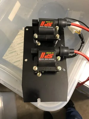

Zurück zu der anderen Frage. Welche Hersteller von Zündspulen sind empfehlenswert ? Die Dyna Zündspulen müssen ja überragend sein, wenn man vom Preis ausgeht. Wie sind die Nachbau-Zündspulen bei ebay. Kosten zwischen 20 - 40 Euro. Die werden wohl aus China sein. Hat damit schon jemand Erfahrung wie diese Zündspulen sind ?
03.01.2021, 17:51 | #19 |
Ich bin 2 mal mit Defekter Original (Schwarz) Zündspule in Verbindung mit der Dyna2000 Liegen geblieben, habe dann auf die grauen Spulen der ZZR1100, ZRX, ZXR umgebaut. Seitdem alles Gut.
Von einer Spule aus China erwarte ich.... Nix, garnix. Also Spulen mit mehr Leistung bekommst bei Dyna, Silent Hektik oder Accel

Ich hab auch alle Varianten durch und seit 2007/08 die grauen Dyna Spulen verbaut, tun seither ihren Dienst. Das Motorrad sprang nach dem Umbau auch williger an.

Danke, dann werde ich die grauen 2,2 Ohm Dyna Spulen und die Dyna Zündkabeln nehmen.

also ich hab die Amis angeschrieben. Einstellbare Scheiben gibt's nicht mehr (Danke fürs Mund wässrig machen Stanley) aber +4° Scheiben hätte er noch 3 Besteht Interesse? Ich würde eine bestellen.. Grüße, Bernd
