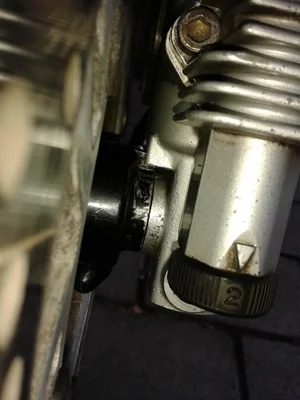

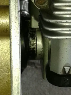

Moin, liebe Gemeinde!
Ich hatte mein Vorderrad ausgebaut. Nach dem vorschriftsmäßigen Einbau nach Handbuch bemerkte ich einen Spalt zwischen der Tachoschnecke und dem Gabelrohr. Im handfesten Zustand war das nicht so. Kaum zog ich die Steckachsmutter (mit 88 NW) an, entstand der Spalt. Die Nase der Tachoschnecke sitzt in der Aussparung am Gabelrohr. Ist das o.k. so? Ich versuche mal Bilder anzuhängen. Über hilfreiche antworten würde ich mich freuen. LG von Schultenboy

Hallo und danke für die Antworten.
Ja, ich habe die Klemmbuchsen erst nach dem Anziehen der Achse festgezogen. Eben genau wie im Handbuch. Die Radlager waren vorher auch in Ordnung. Den Spalt, den ich meine, befindet sich zwischen der schwarzen Tachoschnecke und dem Gabelrohr. Es wäre sehr nett, wenn einer mal bei seiner GPZ gucken könnte, ob da alles bündig abschließt, oder ob ihr da auch nen Millimeter Spiel habt. Es bereitet mir doch ein wenig Sorge, so damit zu fahren. Es sei denn, das ist normal. Vielen Dank für hilfreiche Infos! LG Schultenboy

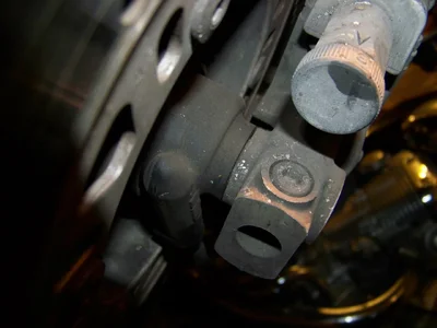

Ach ja, ich hatte ja bei meiner RX geschaut. Da War kein Spalt zu sehen. Scheint aber auch nicht die original Schnecke zu sein, schaut irgendwie etwas manipuliert aus. Vermutlich da der Tacho auch nicht original ist.
Aber ich werde Wie versprochen die Tage mal vorbei kommen und mit dir zusammen schauen woran es liegen könnte. Gruß Uwe

Hallo ,
ihr müsst euch mal das Prinzip der Radführung vor Auen halten, dann wird auch klar, das dieser Spalt keine Rolle auf das sicher Befestigen des Rades hat. Es sind zwei Dinge, die hier zusammen geschraubt werden, die Gabel und das Vorderrad mit Achse. Das Vorderrad: Das Anziehen der Steckachse bewirkt, dass alle Luft- Spalte zwischen Bund Steckachse - Tachoschnecke - Radlager - Distanzbuchse - Radlager-Distanzbuchse - Bundmutter der Steckachse eliminiert werden. Somit haben wir ein gut geführtes Vorderrad, das zur Achse nicht mehr spürbar wackeln kann. Die Gabel: Das Tauchrohr muß frei und vor allem parallel zu dem Standrohr gleiten. Stellt euch mal vor, man würde die Gabel unten wo die Steckachse ist, um z.B. nur 3 mm zusammendrücken. Es würde somit ein " V " entstehen, das die Tauchrohre beim Eintauchen behindern würde ( Das sich die Standrohre elastisch verhalten, lassen wir jetzt mal weg) Hoffe das einigermaßen verständlich geschrieben zu haben. Jetzt kommt beides zusammen! Das Rad mit der vorgespannten Achse und die Gabel, die ohne zu verspannen eintauchen können muß. Und nun kommt dein "Spalt" ins Spiel, die Aufnahmen der Steckachse ( wo sie im Tauchrohr stecken) sind so geformt, dass sie in den Gabelaufnahmen eine gewisse Toleranz an Breite ausgleichen können. Es kann somit eine gewisse Fertigungstoleranz der Gabelbreite ( Lichtes Maß )ausgeglichen werden, ohne das die Gabel durch das Anziehen der unteren Steckachse zusammengezogen wird. Der Spalt ist beim einen nicht sichtbar, beim anderen mehr oder weniger vorhanden. Übrigens, die Nase an der Schnecke dient nicht um diese am mit drehen zu hindern , diese ist nur dazu da, um die Schnecke im richtigen Winkel zu halten, bis die Achse angezogen wird, dann hält sie fest.
Gruß Boxer Markus |
15.03.2014, 19:39 | #10 |
Kawasaki Industries Registriert seit: 07.04.2010
Ort: Erlensee
Beiträge: 59
Renommee-Modifikator: 15 |
Hallo Boxer Markus,
vielen Dank für deine ausführliche und gute Erläuterung! Jetzt bin ich doch ein wenig beruhigter. LG Schultenboy
