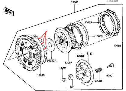

Hmm... kann sein, daß die Führungen der Lamellen im Kupplungskorb Einkerbungen ( Rattermarken ) an den Flanken ( rot markiert ) haben. Unter Last drücken sich die Lamellen in diese Einkerbungen, so daß die Kupplung etwas ruppiger erscheint, ohne Last nicht. Wäre so meine Vermutung...
Gruß, Alex |
