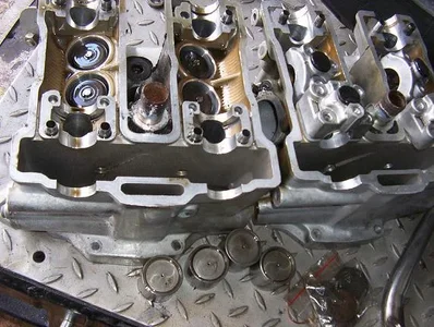

Werde aber dann hier berichten, zu sehen war soweit nichts und das abdrücken hat auch kein sicht- oder hörbares Ergebnis gebracht, als nächstes kommt jetzt erst mal der Kopf runter. So, der Kopf ist runter und jetzt sieht man auch den Schaden bestens.
Die Bilder sind einen Beitrag höher. |

Na da braucht wohl ein Motörchen ein neuen oder ein anderes Köpfchen. Dummheit muss bestraft werden.

Kopfdichtung geht dabei meistens hinüber weil der Zylinderkopf zu Verzug neigt und dadurch die Kopfdichtung nicht mehr gleichmäßig angepresst wird. Aber in dem Fall den Heiko da hat ist ja auch auf den Bildern definitiv sichtbar das der Kopf gerissen ist.

Aber von was ist der Kopf da gerissen?
Steuerkette zu heiss geworden? Jedenfalls ist da kein Wasserkanal. |

Mann kann aus den Bildern natürlich auch schlecht ableiten wie die Wasserkanäle im inneren weiter Verlaufen oder verbunden sind...... BMW hate bei den alten (E30) 6 Zyl. auch zeitweise erhebliche Probleme mit gerissenen Köpfen. Die sind immer schön im mittleren Bereich von Kopfschraube zu Kopfschraube gerissen...

Net das ich Dir nicht glaube. Wenn Du sagst das da Waser rauskam, dann ist das so. Ich will halt wissen, warum. @Pilot, so nen BMW hatte ein Kumpel auchmal, war aber ein 6er(E24). Aber mit genau dem gleichen Fehler. Und die 6 Zylindermotoren waren dafür auch bekannt. |

Moin, so, ich hab den Kopf aufgeflext und jetzt sieht man sehr gut, wie die Wasserkanäle verlaufen. Also das der da alles zerrissen hat wundert wohl nun niemanden mehr.

sieht schon recht Heftig aus.
Aber den Kopf kannste jetzt gut Schweißen, und für dein Projekt 2010 verwenden, so mit offener Steuerkette und so.........
