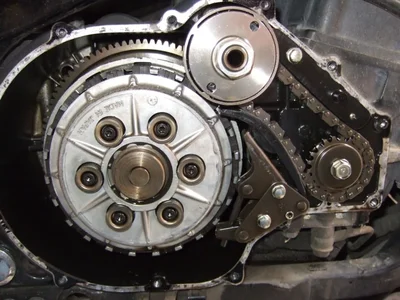

super danke mal für das bild! da kann man sich was druntervorstellen jetzt! kann mir kurz jemand erkläre was die kette antriebt/übersetzt!
Die kam schon mal neu vor 20000 km ! Da hat der werkstattfuzi iregendwas gesagt von "lamellen abgebrochen" aber es wäre nur 2 und das ginge! Ich muss halt mal rein schauen und ladt auch mal ein bild hoch, wenn ich einen defekt sehe Gruss thor

Lichtmaschine wird damit angetrieben, ja mach mal ein Detailphoto die Experten können da sicher was zu sagen.

Der Anlasser die Kurbelwelle

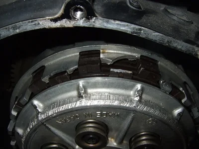

So hab jetzt mal reingeschaut und paar bilder gemacht!

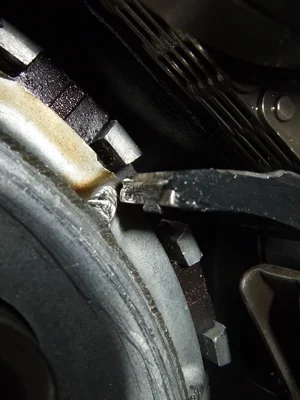

Als erstes ist mir aufgefallen, dass zwei "Lamellen" (Bild1) abgebrochen sind im Korpus wo die Kupplungsscheiben drin sind, das meinte wohl der Werkstattfuzi damals! Eigentlich sind ja noch genügend andere Lamellen da, kann man das so lassen, bzw bekommt man so einen Korpus (evt gebraucht) und was kann der kosten?? Glaube aber nicht dass das der Grund des krachens ist! man sieht an der vorderen Scheibe, die die Kupplung hält Schleifspuren und an der Führung der Kette, welche vom Spanner gegen die Kette gedrückt wird auch! Hab dann mal mit ner Ratsche die Welle gedreht und festgestellt, dass wenn die Kette spannt und gegen den spanner drückt, diese Führung sehr nahe an diese Scheibe kommt und ich denke mal diese dann berührt (Bild 2)! EIgentlich ragt diese Führung sehr weit Richtung Kupplungscheiben, da ist mindestens 2-3 cm keine Kette im Spiel, evt die Führung von oben aus etwas kürzen????? Mir ist auch aufgefallen, dass die Kette an der gegenüberliegenden Seite, an der Kettenführung die am aussengehäuse angebracht ist, gar nicht so arg an die Führung andrückt, auch wenn ich Last drauf bringe also die Welle drehe! Die kette hat ca 20tausend drauf! hat jemad eine Idee?? kann ich die Führung etwas kürzen, oder wovon kommt das ganze?? Gruss Thor Auf dem Bild von Seikel sieht man leider nicht wie lang die Führung ist

die Kette ist Schrott. Total gelängt. Im Neuzustand hängt sie so gut wie gar nicht durch. Auswechseln und gut ist. Gruß Stefan

Ich persönlich würde da keinen Meter mehr mit fahren. Wirst dann wohl einen neuen Kupplungskorb brauchen, gibts aber auch gebraucht, wobei da die Preise stark variieren. Was mich wundert ist der Kupplungskorb als solcher, da der nicht nach 900r aussieht. Hat son bisschen was von ZZR, oder so...

wenn der Motor mit diesem Kupplungskorb aber schon 20.000 Km gefahren wurde, kann ich mir nicht vorstellen, dass das nicht halten sollte. Allerdings kann man das auf Fotos auch nicht so gut beurteilen. Der Spanner sieht nicht aus, als wenn er gebrochen ist. Eventuell ist die Ovalität der Bohrung für die Druckstange grösser geworden, sodass diese dem Druck nicht standhält. Hauptursache ist jedenfalls die gelängte Kette. Gruß Stefan

Ich kann dem Michael nur zustimmen, ich würde damit keinen Meter mehr fahren.
Vor allem frag ich mich die ganze Zeit, wo den die ausgebrochenen Teile vom Kupplungskorb sind?? Ich hab zwar noch einen defekten Motor, aber den werde ich wieder aufbauen. Der hat übrigens genau den gleichen Schaden, ich kann nur nicht nachvollziehen, was zuerst verreckt ist, der Spanner oder die Kette. |

Hatte mal genau das selber "Problem"... Auch die "Lamellen" kom Kupplungskorb abgebrochen gewesen und man hatte mir damals auch gesagt "kein Thema.. das hält".. tut es ja auch, allerdings hat es bei mir damals eine mega Unwucht im Korb gegeben und das Teil hat sich geschüttelt wie auf ner Rüttelplatte.. Ende von Lied war, das ich mir die ganze Führung von der (wie auch immer das genau heissen mag) "welle" auf der der Kupplungskorb läuft ausgenudelt hab und alles im A.... war.
Könnte sein, das das bei Dir auch schon der Fall ist und der Kupplungskorb deswegen an den Spanner / oder sonst wo angeaschlagen ist.... !?!?!?
