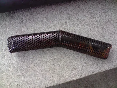

einen Tag weiter und wieder ne neue Frage. Beim Ausbau des Auspuffs fiel mir auf das da drinne irgendwas ganz fürchterbar klappert. Naja,wenn´s denn sein muss.... Schalldämpfer abgeschraubt und schon ist mir das Rohr(Bild1) entgegen gefallen Theoretisch müsste ich es wieder in das Verbindungsstück(Bild2) setzen und festschweissen. Dumm ist nur das der Vorbesitzer schon versucht hat das Dingen schon wieder in die ursprüngliche Lage zu bringen und die Stahlwolle gehörig nach hinten geschoben hat. Ändert sich das Ansprechverhalten des Motors ins negative wenn ich beides weglasse (staudruck)? Außer das der entsprechende Bereich heißer wird als mit Dämmmaterial,dürfte es wohl sonst keine Auswirkungen haben, oder? |

Lauter wird sie auch !!! LOL

Sch...ade, genau das will ich eben nicht,da der Devil schon laut genug ist.....

ist der Topf nicht vernietet? Weil dann könntest Du die Außenhülle abnehmen , die Wolle raus, dein Röhrchen neu einschweißen und den anderen Kram der innen vielleicht auch schon abvibriert ist gleich mit festschweißen. Und danach neu stopfen und die Hülle wieder vernieten. VG Henrik

Ne ne,das Gedöns ist nicht im Endtopf, sondern im Verbindungsrohr Krümmer->Endtopf.
Ähem....Hosenrohr? Aber ich denke ich werde mir die Mühe machen und den Kram rausprokeln, ersetzen und den Pröppel neu einschweißen. Bock habe ich keinen drauf....aberwenns lauter wird... besser doch. Greetz HJO |
