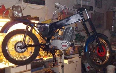

15.05.2011, 08:41 | #5 |
ps. bei der geht das aber nicht -
